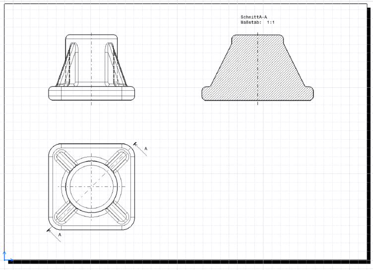

Hallo Leute
Habe folgendes Problem, wenn ich eine Schnittansicht von einem Teil mache, welches Rippen enthält dann werden diese im Schnittverlauf mitgeschnitten.
Die Norm läßt dieses aber nicht zu.
Gibt es eine Möglichkeit dieses zu unterdrücken?
Muß der Schnitt händisch bearbeitet werden?

Hallo Herr Schröder,
da denke ich, dass Du leider verloren hast. Händisch bearbeiten ist da nach meinem Wissen leider die einzigste Alternative....

Hallo Schröder,
CATIA kann natürlich nicht erkennen was eine Rippe ist. Wenn Du Dir die Arbeit im Drafting sparen willst, dann kann ich Dir folgende Vorgehensweise vorschlagen:
1. Entferne aus Deinem Modell die Rippen und speichere es als neues Part.
2. Öffne ein Produkt und lade das Part mit den Rippen und das Part ohne den Rippen.
3. In den Properties für das Part mit den Rippen stellst Du ein, das das Part nicht geschnitten werden soll.
Das ganze hat nur den Nachteil, dass Du noch zusätzlich das Part ohne Rippen verwalten mußt.

Vielen Dank für die Antworten.
Vielleicht sollte mal jemand Dassault mitteilen das sie dieses in Catia aufnehmen sollten.
Vielleicht über das Kontextmenü mit der Option wie im Product-Zeichnungserstellung, "Kein Trennvorgang in Schnitten", anzuwenden auf Partebene bei Eigenschaften der Rippe.
Aber vielen Dank für eure Hilfe viele Grüße und allen schon mal vorab ein schönes Weihnachtsfest.
