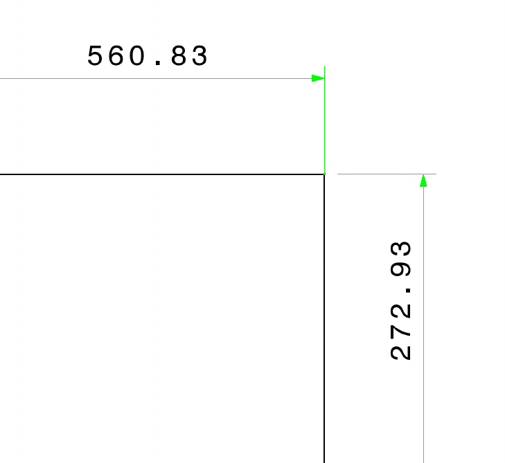

Bis R11 hatte ich mir mein Masshilfslinienabstand auf 0mm gesetzt und dies in einer DrawStartvorlage als Standard definiert.
Seit R11 geht dies nicht mehr.
Nun möchte ich diesen Parameter in den Standards generell definieren, kenne und finde aber den Paramternamen hierfür nicht.
Wer kann mir helfen?  => siehe auch Anhang
Vielen Dank im Vorraus
Gruß Norman

Hallo Norman,
hier mal ein Versuch einer Hilfe:
Catia im Admin-Mode starten, dann über Tools -> Standards -> drafting -> "das entsprechende file auswählen". Im dann angezeigten Strukturbaum -> Styles -> DistanceLengthDimension -> Default -> ExtensionLine -> Left -> Blanking -> "auf null setzen", das gleiche für ....-> Right -> Blanking ......
Das muss natürlich für alle "ExtensionLines" gemacht werden, wenn gewünscht (gibt es ja auch bei Durchmesserbemassungen usw.)
Danach Datei speichern. Sinnvollerweise unter einem neuen Namen.
