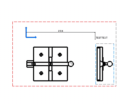

Hallo zusammen!!!
Mal ´ne Frage bezüglich Texte bei der Zeichnungserstellung.
Stellt Euch vor, Ihr habt z.B. 4 Ansichten generiert.
Nun geht es ans Bemaßen und Beschriften.
Schön locker alle Texte geschrieben und die Zeichnung fertiggestellt, prima.
Nun fällt dem Konstrukteur ein, eine Ansicht anderswo zu platzieren.
Mit Erschrecken stellt er fest das einige Texte nicht zu dieser sondern zu einer anderen Ansicht gehören.
Welche Möglichkeit(en) gibt es, Texte nachträglich in eine anderen Ansicht zu bringen? Kopieren und Einfügen ist wohl nicht das Wahre, denn die Position der Texte beziehen sich wohl auf das Achsenkreuz.
In V4 war es AUXVIEW TRANSFER
Und in V5?????

Hallo Christian
Nochmal zur Verdeutlichung mit Bilder.
Bild TEXT1 zeigt den TESTTEXT mit Abstand zum Achsenkreuz
der linken, aktiven Ansicht.
Bild TEXT2 zeigt den TESTTEXT mit Abstand zum Achsenkreuz nach dem Ausschneiden und Einfügen.
Wie man sieht, übernimmt CATIA V5 den Abstand zum Achsenkreuz.

Servus!
Christian hat mit seiner Methode schon fast Richtig gelegen.
Nach dem Einfügen in die andere Ansicht hängt der Text aber immer noch an einem Objekt in der Entstehungsansicht fest.
Kann mit Rechte Maustaste auf den Text und ziemlich weit unten Objektverbindungen angezeigt werden. (Bild 01 und 02)
Wenn aber mit gedrückter Umschalttaste und zwar an der gelben Raute
der Bezugspfeil auf eine anderes Maß in der neuen Zeichnung gezogen wird, löscht CATIA die alte Objektverbindung und erstellt eine neue auf das Aktuelle Maß. (Bild 03)

Hallöchen janus
Das mit meinen Maßlinien verwirrt wohl etwas.
Mit gehts nicht darum einen Bezug zu einem Element wiederzubekommen sondern das der Text nach dem Einfügen in die neue Ansicht NICHT seine POSITION in der VORHERIGEN Ansicht ändert.
Ich such mich ja kaputt wenn mein Achsenkreuz 2 Meter vom Text entfernt ist und ich noch dazu mehrere verschiedene Ansichten in meinem Blatt habe.
Da bin ich nur am Verschieben der Texte an die richtige Position.
Das ist mein Begehr
Gruß Fugmann

Hallo Fugmann,
das was Du suchst, gibt es meines Wissens in V5 nicht. Du wirst mit Copy/Paste und allem was das nach sich zieht leben müssen.
