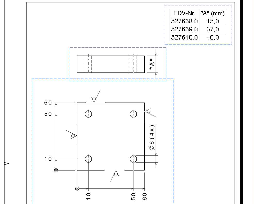

Hallo,hallo!
Ich habe folgendes Problem:
Ich habe im 3D über eine Konstruktionstabelle verschiedene Maße parametrisiert,von diesem Teil habe ich nun eine Zeichnungsableitung erstellt.Jetzt hätte ich es gerne so,dass die Tabelle auf der linken Seite im Strukturbaum auftaucht,ich die Werte ändere und die Geometrie sowie die Maße sich nach aktuallisieren automatisch anpassen.Wie kann ich nun diese Konstruktionstabelle in´s 2D importieren? Ich habe schon verschiedene Varianten ausprobiert aber leider ohne den mir vorschwebenden Erfolg!Zur Zeit muss ich im 3D die Tabelle öffnen,andere Werte eingeben und dann im 2D aktuallisieren damit sich die Ansichten ändern!
Vielen Dank im Vorraus für alle Antworten
viele Grüße
Clemens

Hallo Clemens,
Du brauchst einfach nur eine Attributverknüpfung zwischen Text und Parameter erzeugen.
So gehts:
1. In der Zeichnung die gewünschte Tabelle erzeugen
2. Die Zelle in der Tabelle doppelt anklicken zum Bearbeiten
3. Anstatt Text einzugeben, mit rechter Maustaste auf die Zelle klicken und im Kontextmenü den Eintrag "Attributverknüpfung" auswählen.
4. Danach das 3D-Modell aktivieren und das Part oder den Körper oder die Parameterliste oder ... anlicken
5. Es erscheint ein Fenster mit den Parametern (ähnlich dem Formeleditor)
6. gewünschten Parameter auswählen, der Wert wird jetzt als Text eingefügt und ist assoziativ zum Parameter
Ich hoffe, Dir hilfts.

Hallo Clemens,
ich hab in solchen fällen im Drawing erst eine neue Ansicht eingefügt. Dann über EINFÜGEN - OBJEKT - AUS DATEI ERSTELLEN - VERKNÜPFUNG (Kästchen anklicken) - DURCHSUCHEN - Konstruktionstabelle.xls - ÖFFNEN usw.
Dann hast Du direkt in deiner Zeichnung die Konstruktionstabelle; wenn du sie bearbeitest wird dein Modell und Zeichnung angepasst. Die größe der Tabelle kannst entweder direkt in Excel bearbeiten und formatieren oder wie in Word an den Ecken packen und strecken.
Gruß leo666
