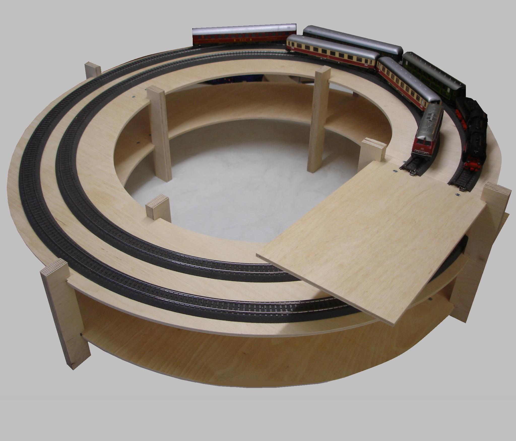

Ich habe im Anhang 2 Bilder ... Bild 1 ist ein Bauteil, eine Spirale die in Catia erstellt wurde ... Bild 2 ist das "echte" Teil auf dem Modellbahngleise zu sehen sind ...
Diese Gleise würde ich gerne auf dem Bauteil von Bild 1 erstellen ...
Ich habe aber absolut keine Idee wie das funktionieren soll ???

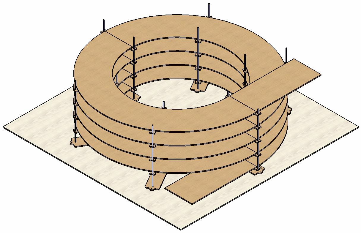

Naja, sowas muss man noch nicht konstruktiv abbilden - es sind ja nur 4 2D Teile die zu fertigen wären
(Wenn man M6 Ensat anstelle der 4Kantmuttern verwendet)
Da sollten Bleistift, Zirkel, Lineal und ein entsprechendes Blatt Papier ausreichend sein.
Ansonsten hat man überhaupt Erfahrung mit Catia?
http://www.gleiswendel-profi.de/images/Aufbauanleitungen/Aufbauanleitung%20H0%20Gleiswendel%20mit%20Gewindestangen.pdf

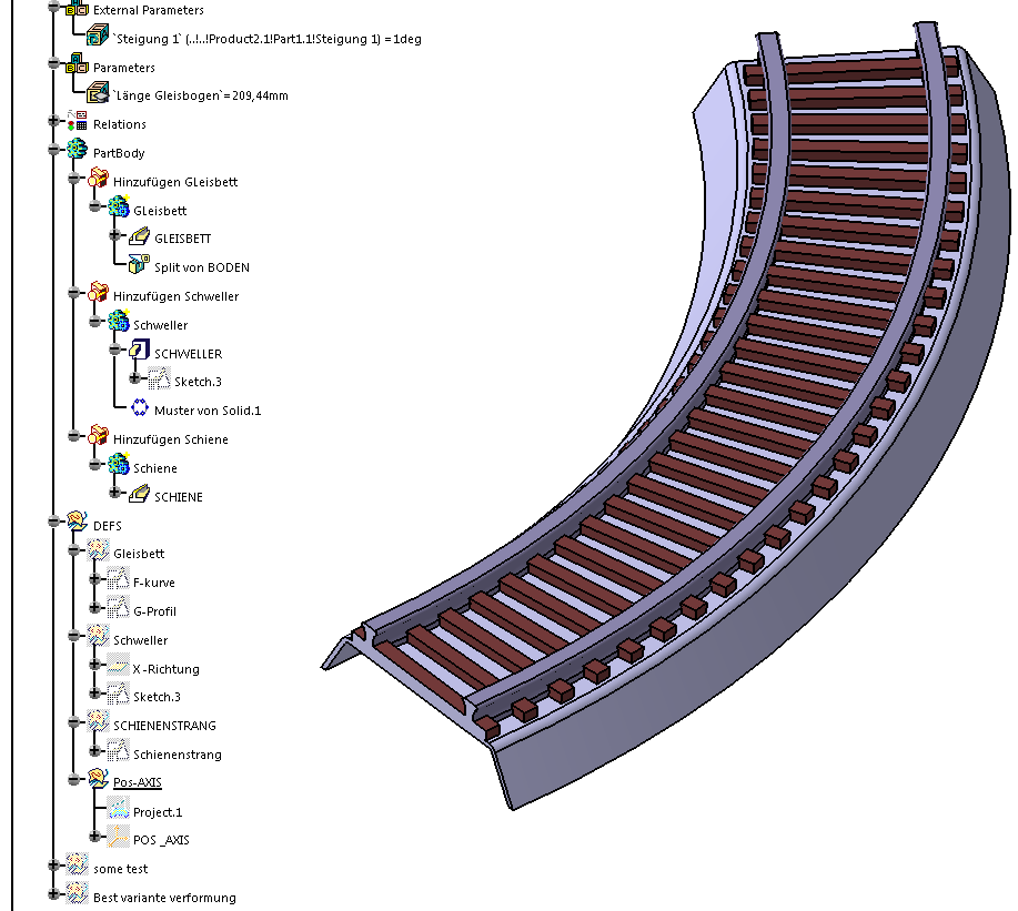

erstmal Danke für deinen Beitrag ... Allerdings habe ich die Helix oder Spirale wie auf dem 1. Bild bereits in Catia erstellt ...
Ich suche jetzt nur noch eine Möglichkeit auf der Spirale die eigentliche "Gleise" darzustellen.
Also die schwarzen Gleise die im 2. Bild zu sehen sind will ich auch konstruieren ...
Die Gleise sollten dateilgetreu dargestellt werden ... Also auch mit den einzelnen Schwellen und den Schienen ...

Hallo Michael,
So habe ich das auch verstanden.
Du kannst die Helix nutzen um den Gleisquerschnitt zu erstellen. Bei den Schwellen wird das ganze schon etwas kniffliger.

Gleis1.zip
das wäre mal was auf die schnelle.
Auf Maßhaltigkeit habe ich nicht geachtet.

erstellt am: 06. Mai. 2014 09:26    Editieren oder löschen Sie diesen Beitrag!  <-- editieren / zitieren -->   Antwort mit Zitat in Fett Antwort mit kursivem Zitat    Unities abgeben: 1 Unity (wenig hilfreich, aber dennoch)2 Unities3 Unities4 Unities5 Unities6 Unities7 Unities8 Unities9 Unities10 Unities
Uwe du bist genial ...
So hab ich mir das vorgestellt !!!
Jetzt muss ich nur noch versuchen das ganze zu kapieren.

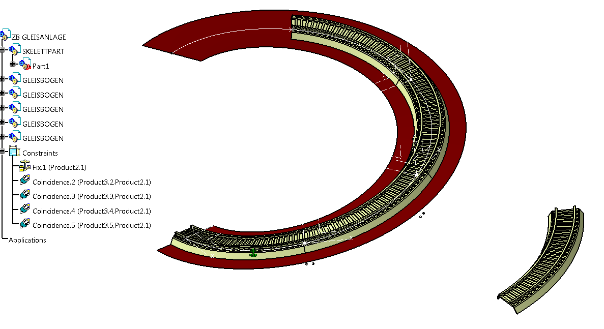

Dito wäre das mit Gleisen die konstruktiv der Krümmung in 3 Richtungen folgen müssten.
Catia_GW.jpg hinterlässt einen Gedanken, dass das alles 2 D Elemente sind die erst im ZB die Krümmung erfahren (Brett für die Gleise)

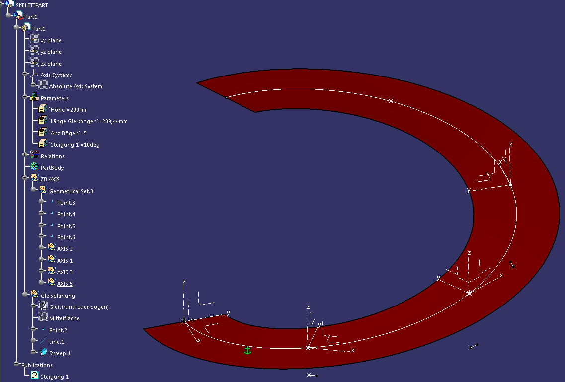

- Skelettmethode für Gleisplanung, Steigungen, PT und AXIS
- Schienenelemente: auf xy Ebene basierend und nicht im Raum
- Ableiten der Schienenelemente und das Delta aus planarer Kurve und Helix in eine Defomierung zwingen so das das Schienenelement auf die Gleiswendel passt
- Auf Dateigrösse achten - manches wird schnell arg gross, je verwendete Fkt.

GLEISBOGEN.zip
...der Rest
- zip Datei zum weiter rumspielen
