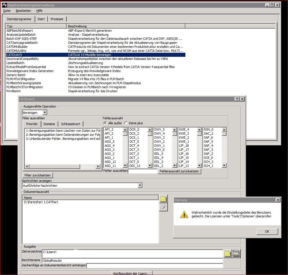

Hallo zusammen !!
Ist es möglich gleichzeitig mehrere Parts welche in einem Produkt sind mit
CATUAV5 bereinigen zulassen oder muss ich im Schreibtisch jedes Part/Produkt
einzeln anwählen ?
mit freundlichen Grüssen KH

Hallo klaus Heinz,
Unter Tool /Utility findest du die CATDUAV5 als Batch.
Gruß Uwe

Hallo Uwe !!
Habe die Funktion gefunden!
Leider geht bei uns wenn ich ein Part auswähle und ausführen Button drücke eine Fehler Meldung auf( siehe Bild ).Hast du vielleicht eine Vermutung voran das liegen könnte.(Steht im Fenster ja drin/sagt mir leider nichts). Wäre für jede weitere Hilfe dankbar.
mit freundlichen Grüßen KH

Hallo Klaus Heinz,
liegt wohl an den Lizenzen.Hast du schon mal unter Tools/Optionen/General im Reiter Licensing nachgeschaut was dort eingestellt ist?
Kenne mich mit Lizenzen nicht so gut aus.
Gruß Uwe

Hallo Uwe !!
Durch Absprache mit unserem ADMIN habe ich den Zugriff bekommen.
Leider habe ich jetzt das kleine Problem ,das wenn ich hoffentlich richtig vorgegangen bin , das ich das Part nicht richtig bereinigt bekomme.
Ich wähle in der Dokumentenauswahl den gelben Ordner worauf sich eine Fenster öffnet. Unter Teileauswahl Teilnehmer(oder alle)wähle ich mein Part oder meine ganzen Parts und Produkte.
Wenn ich dann im anderen Fenster wieder auf ausführen drücke, führt Catia auch was aus.
(eine Art DOS Fenster worin das jeweilige Part beschrieben ist).
Wenn ich dann aber mir Catia Schreibtisch das zuvor ,,bereinigte,,
Teil wieder mit CATVUA bereinigen lasse , taucht trotzdem immer noch ein/mehrere Fahler auf.
Wäre toll wenn jemand mir weiterhelfen könnte.
Gruss KH

Hallo Klaus-Heinz,
Hast du die Sitzung geschlossen und die Daten neu geladen? ganz wichtig.
Also Sitzung schließen, Sitzung starten CDUA ausführen und dann die Daten neu laden.
Gruß Uwe

Hallo Uwe !!
Hatte dummerweise vergessen die zwei Bilder mit hoch zuladen.
Also ich starte catia gehe auf Dienstprog. und wähle dann meine Teile aus.
Wenn dies abgeschlossen öffne ich zb mein Part und kontroll. mit hilfe des Schreibtisches ob es ausgeführt wurde.
Leider zeigt er dann ein /mehrere Fehler an.
Gruss KH

Hallo nochmal,
du musst noch 3 Häckchen machen.
1.An gleicher Position beibehalten
2.Vorhandene Dokumente in Zielverzeichniss ersetzen.
3.Vorherige Version der Dokumente sichern
Gruß Uwe

Hallo Uwe !!
Vielen Dank für deine Hilfe.
Wenn ich die Häckchen nach deinen Angaben gemacht habe ,
läuft es auch komplett durch.
Deine Hilfe hat mir echt super viel Arbeit erspart und macht das
zukünftige Arbeiten ,, viel leichter und angenehmer ,,.
