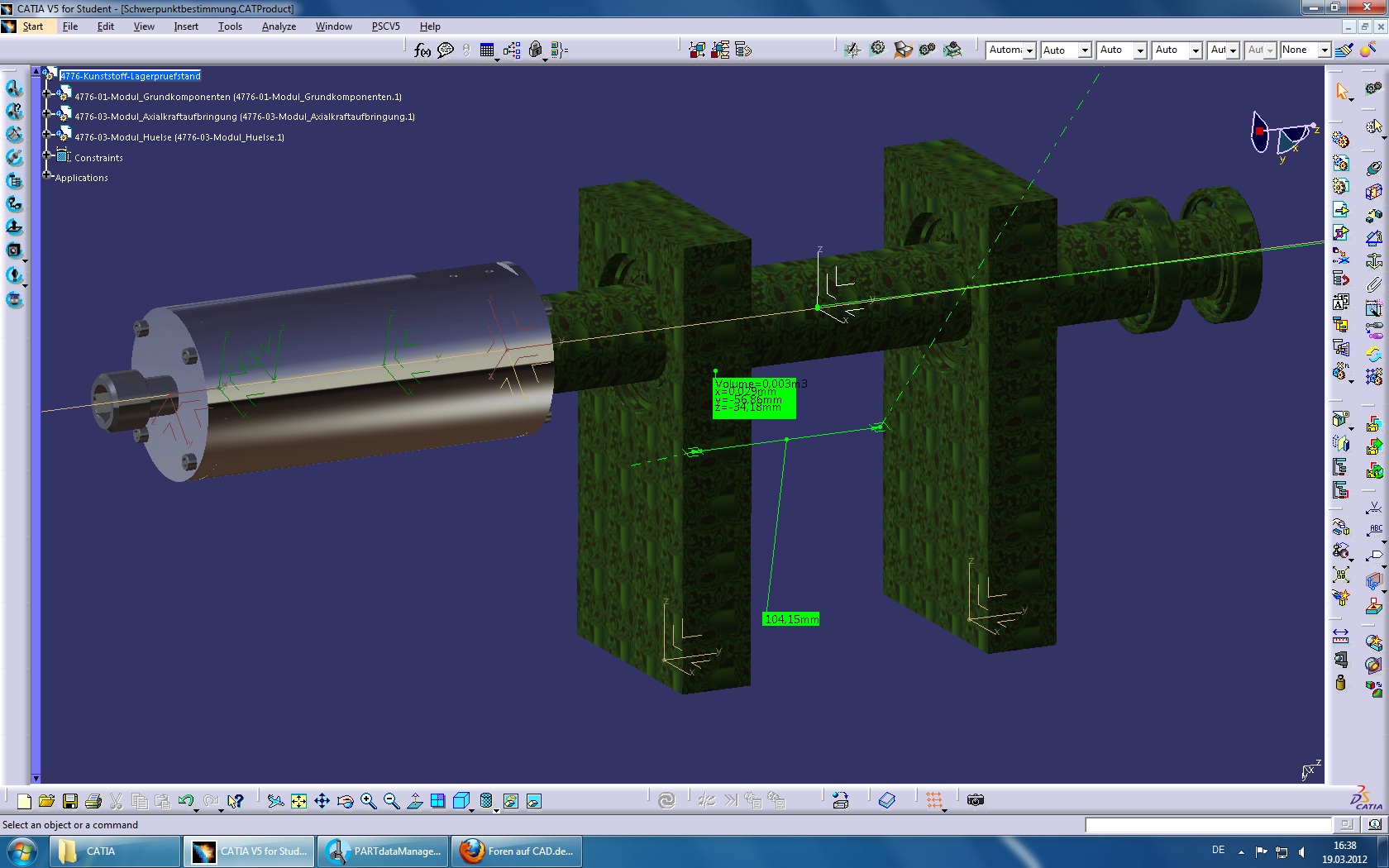

Ich habe bereits andere Themen im Forum durchsucht, allerdings hat mir das nicht weitergeholfen. Deswegen hier mein Problem:
Ich habe in CATIA V5 eine Baugruppe erzeugt, welche aus 3 Unterbaugruppen besteht. Diese Unterbaugruppen enthalten die Parts. Mittels der Funktion "Apply Material" habe ich den einzelnen Bauteilen Dichten zugewiesen - die Massen der Teile werden auch komplett richtig berechnet.
Nun möchte ich mir den Schwerpunkt der Baugruppe ausgeben lassen. Da das Gewicht einiger Bauteile nicht mit in dieser Berechnung berücksichtigt werden soll, habe ich diesen Bauteilen ein Material der Dichte 0,00001 kg/m³ zugewiesen. Im angehängten Screenshot sind diese "Null-Masse-Bauteile" grün dargestellt.
Die ausgegebene Schwerpunkt ist allerdings offensichtlich falsch. Die Koordinaten des berechneten Schwerpunkts sind im Screenshot angegeben. Bezugskoordinatensystem (eingestellt in der Funktion "Measure Item" --> "other axis" ist dasjenige, was in der Mitte der Welle liegt und im Bild weiß dargestellt ist. So liegt der angegebenen Schwerpunkt trotz komplett achsensymmetrischer Teile außerhalb der Achse (z-Wert des Schwerpunkts). Auch der y-Wert des Schwerpunkts ist falsch. (Zur Erklärung: Das Material, dass eine Masse besitzt ist silbern dargestellt. Der Bereich, in dem sich das Material befindet liegt bei y-Werten von unter -105 mm. Der angegebene Schwerpunkt befindet sich bei y=-57 mm.)
Es sind keine Teile ausgeblendet. Das kann ich als Fehlerursache also ausschließen.
Habt ihr einen Tipp, was der Fehler sein könnte?

eines der 19er Releases hat einen Bug gab dazu vor geraumer Zeit eine Rundinfo von BMW dazu. wann das war weiss ich leider nimmer.

Hallo Freudi,
bei uns im V5R20SP5 werden Parts, die inaktive Features haben bei der Gewichtsberechnung nicht mitgerechnet !! Im V5R20SP6 ist dieser Bug draussen, dafür haben wir aber massivste Performanceprobleme.

Hallo! Danke für eure Tipps.
In der Versionsinfo steht bei mir: Version 5.19, Service Pack 7, Build Number 19
Inaktive Features habe ich in keinem meiner Bauteile.
Ich werde dann wohl für die Schwerpunktberechnung auf ein anderes CAD-System umsteigen - ich habe zum Glück noch Creo 5.0 zur Verfügung - und die Daten per Step-Format übertragen.

D kannst auch alternativ probieren bei der Messung nur die Teile selektieren die du in die Messung einbeziehen willst.
Oder die nicht u messenden Teile inaktivieren.

Hallo freudi,
das Problem ist, dass wenn du in einem Part noch irgendwelche Abzugs-, Basis- oder sonstwelche Körper hast, die einfach ausgeblendet sind, werden die bei der Schwerpunktberechnung mit hinzugezogen.
Um das auszuschließen, mache ich von den Körpern, von denen ich den Schwerpunkt berechnen möchte ein AllCatPart und berechne dann den Schwerpunkt. Das funktioniert immer ganz gut.

super, das hat geklappt danke!
