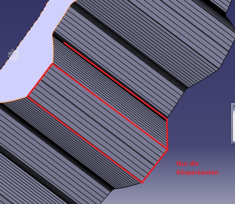

Hallo Community.
Ich würde gerne ein Zahnprofil im Drafting darstellen.
Jedoch zeigt es mir schon im PartDesign mehr als die Körperkanten an. (Siehe Dateianhang)
Ich möchte aber ungern alle Linien einzeln entfernen.
Wie kann ich hierbei vorgehen um mir nur die Ecken und Kanten anzeigen zu lassen?
Über eine Antwort Eurerseits würde ich mich sehr freuen.
Grüße.

Willkommen im Forum. Bitte Systeminfo ausfüllen.
Am einfachsten wäre es, wenn du das Zahnprofil im Part glättest/vereinfachst.
Wie wurde das Profil erstellt?

Hallo MisterT,
wilkommen im Forum.
Du solltest im Sketch deine Geometrien tangentenstetig aufbauen.
Dann klapts auch mit der Ableitung.
Gruß Uwe

Das Profil habe ich mir über KISSsoft als dxf ausgeben lassen und dann im PartDesign eingefügt.

Hallo MisterT,
du solltest die Geometrien auf tangentenstetigkeit prüfen.
Gruß Uwe

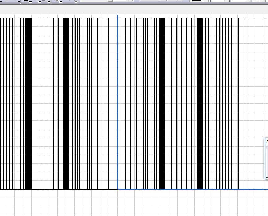

erstellt am: 26. Jan. 2012 20:56    Editieren oder löschen Sie diesen Beitrag!  <-- editieren / zitieren -->   Antwort mit Zitat in Fett Antwort mit kursivem Zitat    Unities abgeben: 1 Unity (wenig hilfreich, aber dennoch)2 Unities3 Unities4 Unities5 Unities6 Unities7 Unities8 Unities9 Unities10 Unities
Und wie soll ich dabei vorgehen?
Desweiteren glaube ich zu wissen, woher die Linien kommen.
Die Skizze sieht im PD folgendermassen aus: --> Siehe Bild
Wenn ich nun einen Volumenkörper erstelle, entstehen die Linien durch die Punkte.

Hallo MisterT,
wo immer auch die Geometrie herkommt ist sie nicht korrekt aufgebaut um die Körperkannten korrekt anzuzeigen.
Als Beispiel sollte der Kopfkreis ein Kreis sein.
In deinem Fall ist es eine Spline oder ähnlich. (5 Punkte pro Zahn)
Der Fussradius wie der Name schon sagt ist ein Radius.
In deinem Fall ist die kein Radius.
Der Fusskreis besteht auch aus zu vielen Segmenten. usw
Du solltest deine Geometrie überarbeiten dann klappt das auch mit den Körperkannten. (sieh Bild)
Gruß Uwe
Da muss ich widersprechen (wenn ich mich noch richtig erinnere): Falls das Zahnprofil durch abrollen des Bezugprofils (Kammstahl) entstanden ist, handelt es sich (insbesondere bei geringer Zähnezahl) nicht um einen Radius.
Fall es sich bei den Zahnflanken um eine Evolvente handelt, findest du hier eine eignete Beschreibung und Vorlage.

Okay. Gibt es denn keine andere Möglichkeit?
Ich habe mir extra eine KISSsoft Lizenz gekauft um die Geometrie meiner Wellen nicht extra zeichnen zu müssen, sondern direkt zu importieren.
Wenn ich das Profil im Drafting einfüge, dann habe ich einen Innenradius und das Zahnprofil.
Ich könnte ich das Ganze auch als Iges Datei importieren.
Aber dann kann ich kein Volumenmodell erstellen, weil er nur den Innenradius als Profil erkennt und erhalten dann nur einen Zylinder.
Ansonsten werde ich die Lininen dann im Drafting entfernen.

Du könntest versuchen das Profil (ggf nur ein Zahn) im GSD (Flächenmodul) mit der Kurvenglättung zu glätten.
Und danach dein Körper zu erzeugen.

Servus,
Original erstellt von MisterT:
was spricht dagegen die Geometrie im GSD zu glätten oder mit einem Spline nachzubauen (Punkte hast Du ja genug  )?
Löschen der Linien im Drafting bringt nicht viel. Die sind nach dem nächsten Update wieder da...
