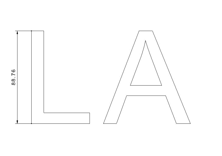

Ich habe 2 unterschiedliche Ergebnisse wenn man eine CATDrawing als DXF speichert und dann die DXF-Datei öffnet.
1. Beispiel
In die CATDrawing ist dieses Text "LA" enthalten mit der Schriftgröße 3.5mm.
Nach dem öffnen der DXF-Datei sind die Buchstaben 88.76mm hoch.

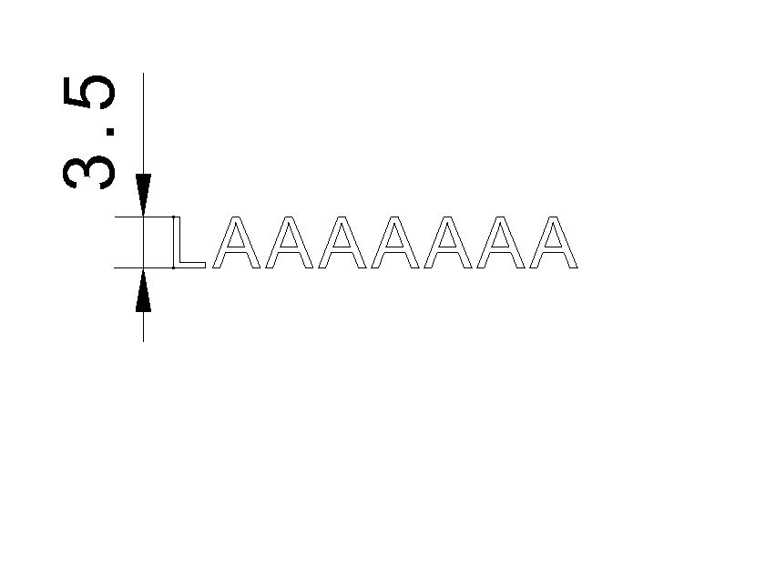

In die CATDrawing ist dieses Text "LAAAAAAA" enthalten mit der Schriftgröße 3.5mm.
Nach dem öffnen der DXF-Datei sind die Buchstaben 3.5mm hoch.
Die Catia-Einstellungen sind in beide Fälle gleich.
Kann mir jemanden erklären warum im 1.Beispiel die Buchstaben nicht 3.5mm hoch sind?

Scheint Probleme mit den Einheiten zu sein. (inch <> mm)
Öffne mal die beiden DXF mit einem Texteditor, und schau ob du eine Angabe den verwendeten Einheiten findest.
Warum das aber CATIA, bei gleichen Einstellungen unterschiedlich exportiert/importiert ist nicht logisch (It's not a bug, it's a feature)

Es ist leider kein Problem mit den Einheiten.
Das exportiert/importiert ist erst ab 8 Buchstaben(bei 3.5mm Schriftgröße) richtig.
Bei kleinere Schriftgröße müssen die Buchstaben mehr werden.

Stell mal unter:
Tools -> Optionen -> Kompatibilität -> DXF -> Importieren -> Einheit der Datei  auf mm
Ich vermute, daß CATIA bei zu kleinen dxf-Files automatisch Zoll als Längeneinheit verwendet.

Auf den Nagel getrofen!
Vielen Dank
