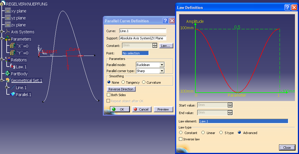

Wie hast du denn deine Funktion definiert?
Als fog -Funktion? - Dann wäre das ein "Law".
Dann kannst du als nächstes im GSD eine Linie mit Länge 100 erstellen.
Zu dieser Linie dann die Parallel Curve bilden (Line anklicken, eine Ebene als Support-Fläche), den Wert "Constant" dann über "Law" angeklickt angeben, im nächsten Fenster "Advanced" wahlen und die fog angeben.
Das war der erste Teil, deine Kurve ist dann im 3D sichtbar. Diese kannst du dann in der Zeichnung als FrontView ableiten, wenn unter Tools-Options die Einstellungen aus meinem letzten Beitrag gelten.
EDIT: Bild angefügt

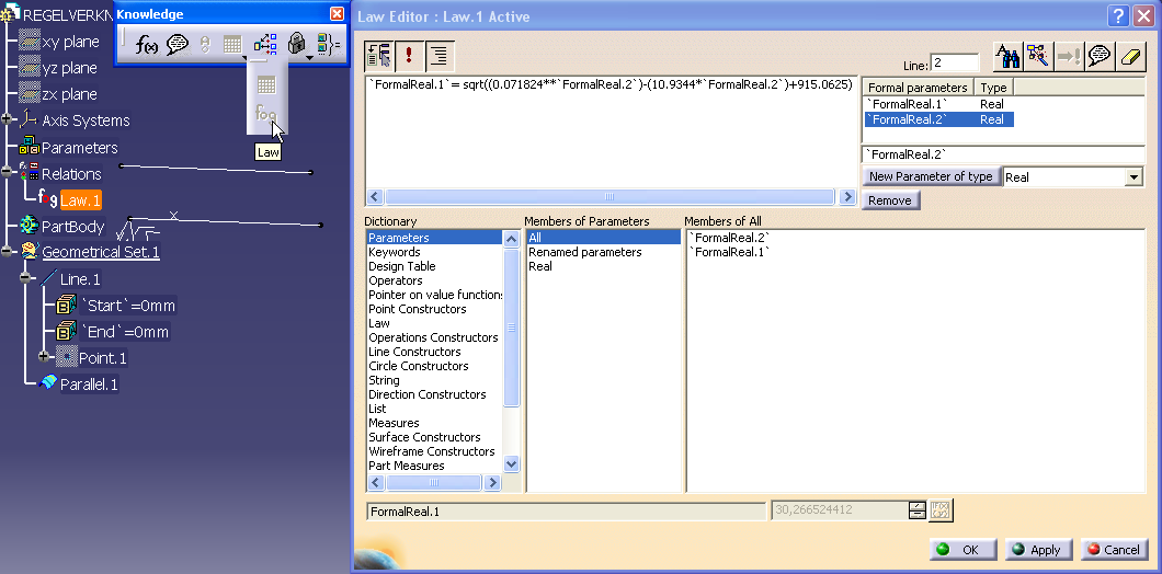

Dann musst du diese in eine fog packen (siehe Anhang)
In der Toolbar Knowledge am Symbol mit der Tabelle das kleine schwarze Dreick klicken und in der Subtoolbar das Symbol "fog" wählen. Das erste Fenster bestätigen, dass im nächsten Fenster zwei Parameter mit "Real" Type wählen -> es entstehen 'Form-Real'-Parameter, die Y und X übernehmen. Dann noch deine Gleichung in eine V5 lesbare Form bringen (siehe Anhangsbild).
Aber: bei mir kommt bei deiner Gleichung fast eine Line heraus, vielleicht habe ich mich bei der Umsetzung der Gleichung vertan oder du hast einen Kegelschnitt mit sehr weitläufiger Krümmung.
EDIT: Bild angehangen und Textedit "weitläufigkeit"

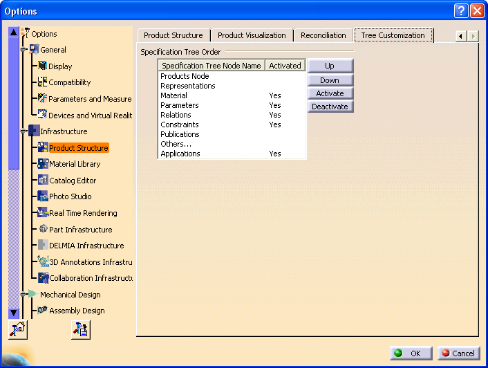

Du hast die beiden Parameter erstellt, jetzt musst du nur noch nach dem schon vorgegebenen Kommentartext in der linken Hälfte des Fensters die Formel so angeben, wie ich sie in der Abbildung hatte.
Wenn du das dann alles bestätigst, hast du einen Eintrag fog im Baum. Du hast nur eine Formelbeziehung, nichts, was du momentan im 3D sehen kannst. Das ist normal.
Dann machst du im Generative Shape Design die Line und eine "Parallel Curve" usw. wie beschrieben. Danach siehst du was.

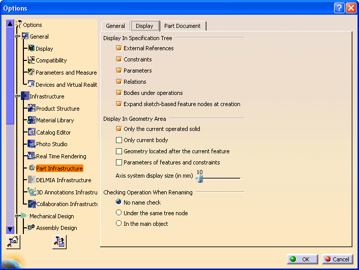

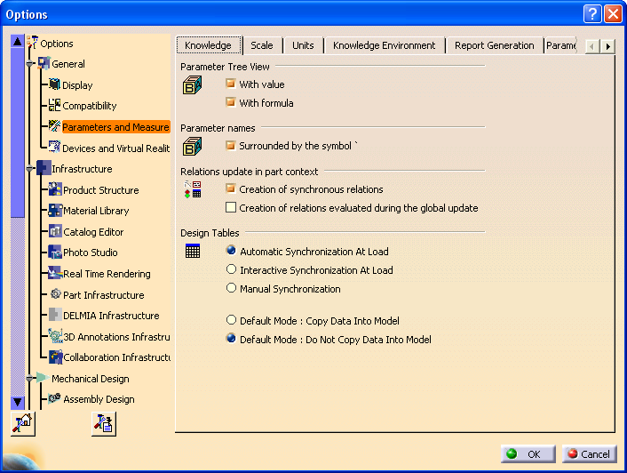

EDIT: ach ja, damit du auch in deinem PArt und auch später in deinen Products Parameter und Formeln (Relations) sehen kannst, solltest du noch die drei angehangenen Bilder ansehen und die Settings entsprechend bei dir einstellen. Sonst siehst du evtl. nichts im Baum, was mit Parametern und Formeln zu tun hat (ist so bei Neuinstallationen und Default-Settings)

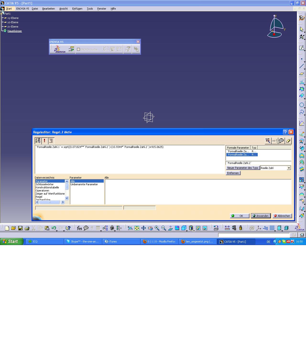

Hm, hab des ausprobiert, aber wie schon gesagt da taucht nix im Baum auf...
Kann des sein, dass da irgendeine Grundeinstellung bei mir nicht stimmt?
Also sobald ich in dem Zustand wie im Anhang auf OK klicke,
schließt sich des Fenster und des wars...kein Eintrag im Baum nix
