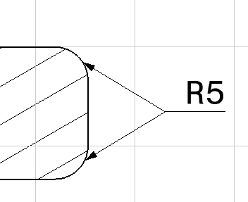

Christian.O
Beiträge: 1212
Registriert: 17.07.2009
erstellt am: 21. Jul. 2009 22:45    Editieren oder löschen Sie diesen Beitrag!  <-- editieren / zitieren -->   Antwort mit Zitat in Fett Antwort mit kursivem Zitat    Unities abgeben: 1 Unity (wenig hilfreich, aber dennoch)2 Unities3 Unities4 Unities5 Unities6 Unities7 Unities8 Unities9 Unities10 Unities Nur für Athome 10 Unities + Antwort hilfreich
Guten Abend,
damit ich diesen Beitrag richtig verstehe. Meint Ihr dass, wie auf dem Bild dargestellt?
Mit freundlichen Grüßen
Christian Obholzer

erstellt am: 22. Jul. 2009 07:09    Editieren oder löschen Sie diesen Beitrag!  <-- editieren / zitieren -->   Antwort mit Zitat in Fett Antwort mit kursivem Zitat    Unities abgeben: 1 Unity (wenig hilfreich, aber dennoch)2 Unities3 Unities4 Unities5 Unities6 Unities7 Unities8 Unities9 Unities10 Unities
Ja, eigentlich spricht da nix dagegen. Aber in einigen Fällen ist einfach so eine Doppelt-bzw. Mehrfachbemaßung eleganter ("schöner") als ein (2x) in Klammern. Trotzdem Danke für die Anregung.

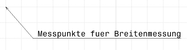

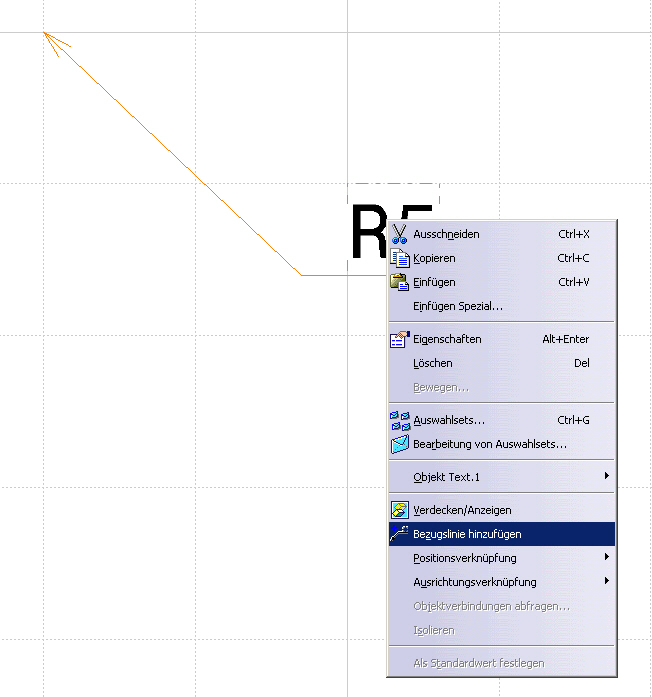

Christian.O
Beiträge: 1212
erstellt am: 22. Jul. 2009 10:22    Editieren oder löschen Sie diesen Beitrag!  <-- editieren / zitieren -->   Antwort mit Zitat in Fett Antwort mit kursivem Zitat    Unities abgeben: 1 Unity (wenig hilfreich, aber dennoch)2 Unities3 Unities4 Unities5 Unities6 Unities7 Unities8 Unities9 Unities10 Unities Nur für Athome 10 Unities + Antwort hilfreich
Hallo Athome,
ich hab das so gemacht wie ich schon einmal geschrieben habe.
Befehl: Text mit Bezugslinie/Text with Leader und danch einen 2.ten Pfeil mit Bezugslinie hinzufügen/Add Leader hinzufügen. (Siehe Bilder)
Der Vorteil von diesem Befehl ist, dass ich auch einen Text wie z.B.: "Messpunkte für Breitenmessung" eingeben kann (Siehe Bild)
Christian Obholzer
