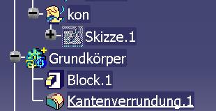

Hallo Leute,
ich weiss das es möglich ist sich die Parameter von den verschiedene features wie bsp "thick surface" die dicke von 5mm oder bei einem "edge filet" den Radius von 5mm per klick auf das kleine "+" vor dem feature selbst anzeigen zu lassen und man diese Parameter in darauffolgenden Befehlen oder Formeln verwenden zu können.
Ich kann mir die Parameter leider nur bei skizzen, linen, punkten usw anzeigen lassen. Wäre nett wenn mir jemand sagen könnte wo man auch die restlichen Parameter im baum aktiviert. Hab die Optionen schon durchsucht, bin aber leider nicht auf die gesuchte Funktion gestoßen.

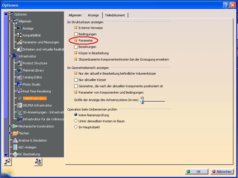

erstellt am: 22. Apr. 2009 19:27    Editieren oder löschen Sie diesen Beitrag!  <-- editieren / zitieren -->   Antwort mit Zitat in Fett Antwort mit kursivem Zitat    Unities abgeben: 1 Unity (wenig hilfreich, aber dennoch)2 Unities3 Unities4 Unities5 Unities6 Unities7 Unities8 Unities9 Unities10 Unities
Ich benutze die Deutscher version, müsste jedoch an derselben stelle sein wie du es bist.
Über die Option bin ich auch schon gestoplert und dachte "ah da ist sie ja" ... war dann aber Verwundert als diese die Parameter nicht aktiviert hat.
Hier ein Screenshot zu der Option, bei dir aktiviert sie wirklich die Parameter im Baum? Dann sollte ich wohl meine Catia Version Updaten, ich arbeite noch mit der R16.
erstellt am: 22. Apr. 2009 19:30    Editieren oder löschen Sie diesen Beitrag!  <-- editieren / zitieren -->   Antwort mit Zitat in Fett Antwort mit kursivem Zitat
Ich habe die Parameter an allen drei Stellen aktiviert und bekomme sie angezeigt.

Hallo Gonokokken,
ich denke auch, dass es die von CEROG genannte Voreinstellung ist. Ich habe aber dunkel in ERinnerung, dass es noch 2 Stellen gibt, die die Parameter beinflussen (Grad kein CATIA zur Hand zum Nachschauene, sorry):
Einmal unter Allgemein / Parameter und Messungen suchen
und bei Infrastruktur / Produktstruktur / Strukturbaum(?glaub ich)

erstellt am: 22. Apr. 2009 22:35    Editieren oder löschen Sie diesen Beitrag!  <-- editieren / zitieren -->   Antwort mit Zitat in Fett Antwort mit kursivem Zitat    Unities abgeben: 1 Unity (wenig hilfreich, aber dennoch)2 Unities3 Unities4 Unities5 Unities6 Unities7 Unities8 Unities9 Unities10 Unities
Dnake CEROG, ich hab die 2 der 3 Punkte gefunden und bereits aktiviert. Parameter werden leider nicht angezeigt.
Wo Finde ich "Drafting" ? Kannst du mir da bitte mal en screenshot machen ?

erstellt am: 22. Apr. 2009 23:20    Editieren oder löschen Sie diesen Beitrag!  <-- editieren / zitieren -->   Antwort mit Zitat in Fett Antwort mit kursivem Zitat    Unities abgeben: 1 Unity (wenig hilfreich, aber dennoch)2 Unities3 Unities4 Unities5 Unities6 Unities7 Unities8 Unities9 Unities10 Unities
Okay jetzt auch bei "Drafting" gefunden und aktiviert ... allerdings seh ich die Parameter im Baum immer noch nicht.
erstellt am: 23. Apr. 2009 05:14    Editieren oder löschen Sie diesen Beitrag!  <-- editieren / zitieren -->   Antwort mit Zitat in Fett Antwort mit kursivem Zitat
Es können nur Parameter angezeigt werden, die du im Baum anlegst.

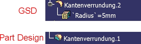

erstellt am: 23. Apr. 2009 09:33    Editieren oder löschen Sie diesen Beitrag!  <-- editieren / zitieren -->   Antwort mit Zitat in Fett Antwort mit kursivem Zitat    Unities abgeben: 1 Unity (wenig hilfreich, aber dennoch)2 Unities3 Unities4 Unities5 Unities6 Unities7 Unities8 Unities9 Unities10 Unities Nur für Gonokokken 10 Unities + Antwort hilfreich
Hallo Gonokokken,
die Parameter, die Du sehen willst, gibt es im Part Design nicht im Baum. Nur im Generative Shape Design werden die Parameter z. B. unter einer Kantenverrundung angehängt. (Siehe Screenshot: einmal GSD und einmal PartDesign mit gleicher Voreinstellung.)

erstellt am: 28. Apr. 2009 18:47    Editieren oder löschen Sie diesen Beitrag!  <-- editieren / zitieren -->   Antwort mit Zitat in Fett Antwort mit kursivem Zitat    Unities abgeben: 1 Unity (wenig hilfreich, aber dennoch)2 Unities3 Unities4 Unities5 Unities6 Unities7 Unities8 Unities9 Unities10 Unities
So hab jetzt im Geschäft nachgeschaut. Mörch hat recht, man kann sich wirklich nur die Parameter im shape design anzeigenlassen und nicht die im Solid... dabei hätte ich meine Hand dafür ins feuer gelegt das es mir im geschäft möglich wäre... schade

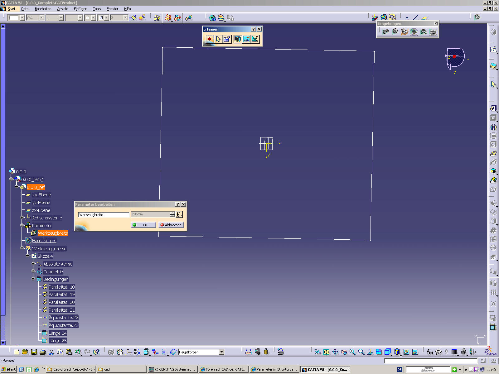

Könntest du bitte genauer difinieren was ich machen muss damit sie im Strukturbaum erscheinen. Bei mir werden leider keine Parameter angezeigt. Die drei Einstellungen in den Optionen, welche hier vorgeschlagen wurden, habe ich bereits aktiviert.
Zum Verständnis was ich machen möchte habe ich ein Bild angehängt. Die beiden Bemaßungen, Werkzeuglaenge und Werkzeugbreite, in der Skizze möchte ich als Parameter im Baum sehen.

Also,
das was du vorhast ist etwas anderes (du bist im Skizzierer und nicht in der Solid bzw. GSD Oberfläche).
Du kannst die Werte bereits im Baum sehen, wenn du nur den Skizzenbaum aufblätterst (wie du es schon gemacht hast)und dir die Constraints ansiehst. Dann gibts dort diverse Parameter wie Length, Offset, Angle etc, wenn du in der Skizze diese schon bemaßt hast (wahrscheinlich in deinem Bild durch die Tools-Options-Box verdeckt).
Wenn du das Ganze im Baum unter "Parameters" sehen möchtest, musst du erst einmal über "f(x)" = 1.Icon in der Toolbar Knowledge, Längenparameter erstellen und diese dann mit Formel in deine Offsets bzw. Length-Constraints verbinden.

Hallo Thomas
Danke für deinen Tip, es hat soweit auch funktioniert.
Wenn ich nun meinen erzeugten Parameter "Werkzeugbreite" doppelclicke um ihn zu bearbeiten ist die Maßangabe in dem Fensterchen grau, ich kann nur über den nebenstehenden f(x) Button in einem weiteren Fenster das Maß ändern. Ich finde das etwas umständlich, kann man das nicht so einstellen damit man gleich im ersten Fenster manipulieren kann?

Aehemm...
Du musst doch nur noch den Parameter im Baum unter dem Parameters-Eintrag ganz oben doppelklicken, somit kommst du von "AUSSEN" ohne in den Skizzierer "eintauchen" zu müssen.
Klar muss das Feld gegraut sein, es ist ja jetzt von einer f(x) abhängig, wenn du über den Skizzierer gehst.
EDIT: ich nehme an, du bist den umgekehrten Weg gegangen und steuerst nun den "oberen" Parameter ducrch den Skizzenparameter. Mach's anders herum, also in der Skizze den Offset mit Formel zum Parameter verbinden

Ja, das war mein Fehler, jetzt funktioniert es so wie ich es mir vorgestellt habe.
Mit Parametern und Formeln habe ich bisher noch nicht gearbeitet, ist alles noch Neuland für mich
