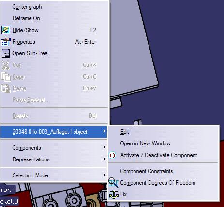

Hey Leute!
Es ist ja schon schlimm genug, dass man nicht mehrere Elemente auf einmal aktivieren/deaktivieren kann. Daher wollte ich wenigstens die Funktion mit einer Schnelltaste belegen...aber die ist GRAU hinterlegt!!!!
Was soll das??????
MfG der Smokie

Um im Product Komponenten aktivieren/deaktivieren gehe
mit der Rechten MT auf die Komponente, drücke danach die "j"-Taste (für Objekt ...) und dann die "k"-Taste (für Komponente aktivieren/deaktivieren).
Das geht am schnellsten.
Hoffe geholfen zu haben.
Daniel

Das wäre eine super Alternative...wenn sie funktionieren würde^^
Passiert nix, wenn ich j und/oder k drücke

Arbeitest du mit Deutsch oder Englisch?
Drück doch nochmal mit der rechten MT auf deine Kompnente und schau dann mal das sich öffnende Fenster durch. Bei dem Punkt "Objekt ..." ist ein Buchstabe unterstrichen. Wenn du diesen Buchstaben auf der Tastatur drückst wird der Befehl ausgeführt. Das selbe ist dann bei "Komponente aktivieren/deaktivieren".
In der Englischen Umgebung sind das wahrscheinlich andere Buchstaben!!
Probiers doch nochmal.
Daniel

Danke erstmal...genügt für den Anfang! (2 => A)
PS: Kann ich das nicht irgendwie austricksen, dass das doch per Schnelltaste geht?!!?

Hallo SmokieMcPot,
wenn mehrere hintereinander deaktiviert werden sollen, dann das erste Mal per Kontextmenü machen und danach neu selektieren und STRG + Y drücken. STRG + Y wiederholt den letzten ausgeführten Befehl.

@ Mörchen
WOOOOHOOOOOOO!!!^^
Besten Dank...mal wieder

RMT auf Symbolleiste -> Anpassen -> Befehle -> Anpassen -> Alle Befehle -> Komponente aktivieren/deaktivieren
Diesen Befehl auf eine beliebige Symbolleiste legen (per Drag and Drop). Dann lässt sich eine Tastenkombination bzw Tastenbelegung erstellen.
