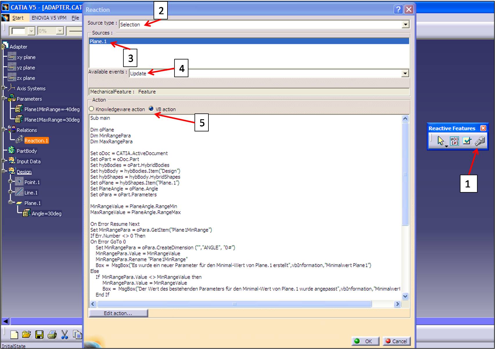

ich habe einen Vorschlag der genau das erledigen sollte das du auch brauchst. Leider muss dafür einen KWA-Lizenz vorhanden sein, denn mein Vorschlag beruht auf einer "Reaction".
Dazu eine kurze Erklärung:
Immer wenn die Plane.X upgedated wird (also bei jeder Wertänderung, Rangeänderung, etc.) läuft im Hintergrund ein VB-Makro ab und ließt sich die Werte für Min und Max-Range aus. Sind die zwei gewünschten Parameter im Part noch nicht enthalten, werden sie neu erstellt. Sind sie schon erstellt, dann werden die Werte mit den upgedateten Werten verglichen. Haben Sie sich geändert, wird dies dem Anwender durch ein MsgBox visualisiert und anschließend die beiden (bzw. nur  ein Parameter) geändert. So kannst du definitiv weiterarbeiten. Die beiden Paramter haben zwar keine Formel hinterlegt, sind aber dennoch flexibel und passen sich an die Range der Plane an.

How to do?
1. Das Part öffnen in dem dieses Makro laufen soll.
2. Start -> Knowledgeware -> Knowledge Advisor
3. Reaction anklicken (Toolbar Reactive Features) (siehe Screenshot)
4. Einstellungen (im oberen Bereich) wie auf dem Screenshot vornehmen
5. Im unteren Bereich auf "VB-action" umstellen
6. Code reinkopieren
ACHTUNG WICHTIG
der Code muss natürlich noch angepasst werden. Unter anderem muss der Name des geometrischen Sets (in dem deine Plane liegt) angepasst werden. Des weiteren müssen die Namen der Parameter sowie der Name der Ebene auf die die Reaction ablaufen soll angepasst werden.
MFG Daniel
