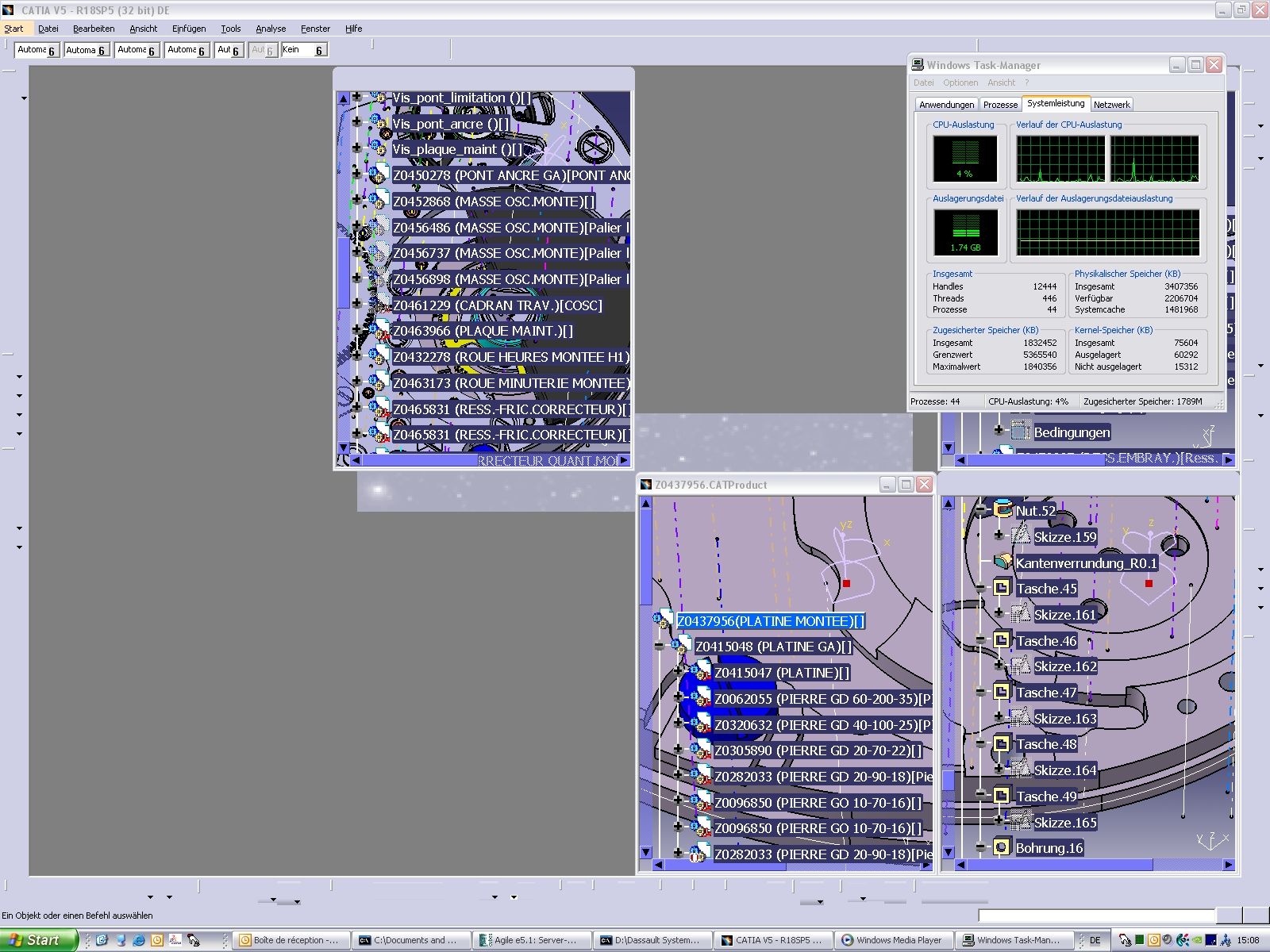

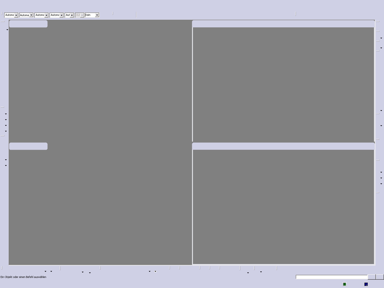

Wir haben seit 2-3 Wochen ein sehr seltsames Phänomen im Grafikumfeld mit CATIA V5 R18.
Der Benutzer arbeitet mit CATIA V5 R18 SP5/SP6 und (meistens erst) am  Abend, trifft das Problem auf, dass alle Icons plötzlich verschwinden und der ganze Fensterrand grau wird. Wenn man mit der Maus an die Stelle der Icons geht kommt zwar die Beschreibung des jeweiligen und man kann sie auch benützen aber es ist nicht sichtbar was man macht. Beim Versuch zu speichern, schliesst CATIA automatisch ohne Warnung.
Das Problem betrifft Nvidia Quadro FX 3450 aber auch auf anderen Modellen wie Nvidia Quadro FX1700 sowie FX3500. Der Grafiktreiber welchen wir benutzen ist die Version 169.47/55 (V5 zertifiziert)
Hat schon jemand so ein Phänomen gehabt und es lösen können ?

Hallo Axel,
das Problem hatte ich auch schon, sehr selten, 1-2x im Jahr, mit R17 SP6/SP8. Habe mir nichts dabei gedacht, da Catia sich manchmal eh seltsam benimmt. Nach Neustart war es wieder normal, speichern brauchte ich glücklicherweise nicht. Nicht mal die Settings mußte ich zurücksetzen.
Hast Du schonmal versucht mit Strg-Tab durch die Catia-Fenster zu schalten, ob der Effekt danach auch noch besteht?
Dumme Frage: Der Bildschirminhalt ist aber schon noch vorhanden, oder?

Strg-Tab werden wir noch mal ausprobieren. Wir hatten das Problem auch schon mit der R16, war nicht nachvollziehbar und ist dann wieder verschwunden. Mit der R18 tritt es jetzt leider vermehrt auf und bereitet uns etwas Kopfweh.
Der Bildschirminhalt ist schon noch da, man muss nur mit der Maus drüberfährten. Die Iconleisten bleiben allerdings verschwunden. Wenn der Effekt auftritt, ist nicht nur das V5 Fenster betroffen, sondern alles auf dem Bildschirm (incl. Taskleiste). Es ist so als ob der Graphikspeicher überläuft.

Hallo Axel,
habe dieses Problem auch schon häufiger festgestellt bei mir.
Soweit ich es einschätzen kann, passiert es immer dann, nachdem meine 4GB ausgeschöpft waren und Windows entsprechend kräftig auf die Festplatte ausgelagert hat. Das unabhängig von der Applikation. Auch in Word oder Excel. Sobald dann die Auslagerung auf die Festplatte wieder erledigt ist, geht es wieder.
Doch wenn ich mir deinen Taskmanager anschaue, sieht es nicht danach aus, als ob da großartig ausgelagert würde.

ich kenne das Problem auch. Konnte bisher aber auch noch nicht rausfinden an was es genau liegt. Falls der Fehler auftritt, tritt er bei mir immer nach einem Workbenchwechsel auf. Nach einem Neustart ist alles wieder io. Ich könnte mir vorstellen das es ein internen CATIA Fehler ist. Beim Wechseln der WB kann CATIA irgendwie nicht mehr auf die internen Graphiken zugreifen und zeigt anstelle der Graphiken nur noch irgendwelche Nummern an.
