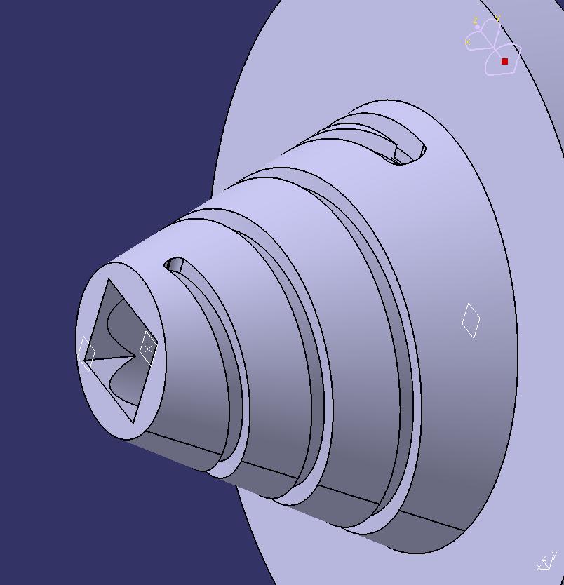

Ich möchte einen Kanal für eine Wasserkühlung konstruieren. Diese windet sich spiralförmig nach oben und der Durchmesser wächst um 23Grad. Soweit zur Anwendung.
Um den Kanal zu erstellen habe ich in GSD
- neuen Körper erstellt
- Das Profil erstellt
- von den Eckpunkten jeweils einen Helix
- die Endpunkte verbunden
- Die Körper voneinander "entfernt"

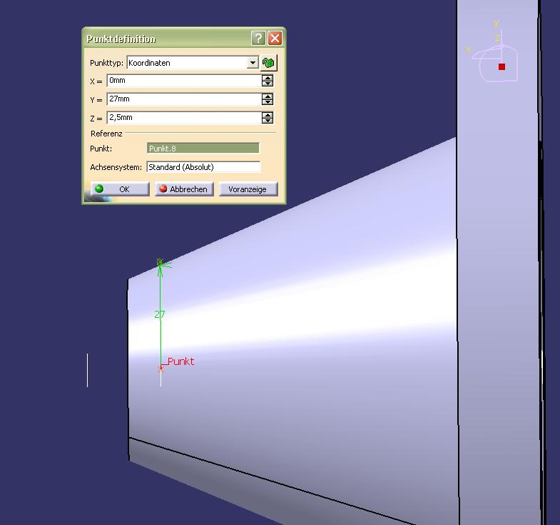

Nun zu meinem Problem:
Wie kann ich Punkte definieren, die auf der Fläche eines Zylinders liegen und noch zu 2 weiteren Flächen kongruent sind? Für den Startpunkt des Helix brauche ich einen "echten" Punkt und kann keine skizze verwenden.
Soweit mein Stand.
Gibt es bessere Lösungen?
Wenn ja würde ich trotzdem gerne wissen, wie ich die Punkte definiere.
Danke schon mal

Hallo krapfencrew,
Du kannst die 3 Flächen nacheinander miteinander verschneiden (Intersection). Bei der ersten Verschneidung ergibt sich eine Kurve. Wenn die Kurve mit der letzten Fläche verschnitten wird, ergibt sich der Punkt.
Mörchen
PS: Auch ein Skizzenpunkt ist ein "echter" Punkt und kann im 3D verwendet werden, sofern er kein Hilfspunkt ist. (Skizziertools). Die Helix kann mit einem Skizzenpunkt erzeugt werden.
