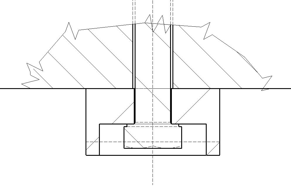

Wie muss ich vorgehen, dass bei einer Schnittdarstellung auf einer 2D-Zeichnung, die Normteile, wie Schrauben, nicht geschnitten werden?

Arbeitest du richtig mit CATProducts oder mit einem AllCATPart?

wenn du mit einem Produkt arbeitest, dann kannst du über rechte Maustaste auf die Schnittansicht > Objekt Schnitt > Eigenschaften überschreiben > auswählen der Normteile durch klick auf eine Linie in der Ansicht > nicht schneiden das schneiden für diese deaktivieren.

Ich arbeite mit einem Produkt.
Ich habe es so, wie es Rick erklärt hat durchgeführt.
Irgend etwas wird dann gerechnet und aktualisiert aber das Part (Schraube) wird weiterhin geschnitten dargestellt!

Dann würde ich vermuten, daß du die falsche Ansicht erwischt hast. Normalerweise funktioniert es.

Am besten in der Baugruppe die Normteile markieren (ggf über Suche) -> Eigenschaften -> Zeichungsdarstellung -> Nicht schneiden
[Diese Nachricht wurde von bgrittmann am 22. Jul. 2008 editiert.]
erstellt am: 22. Jul. 2008 14:56    Editieren oder löschen Sie diesen Beitrag!  <-- editieren / zitieren -->   Antwort mit Zitat in Fett Antwort mit kursivem Zitat
Äh, dann werden sie aber auch dann nicht geschnitten, wenn der Schnitt quer zu ihnen läuft. Da ist aber wieder Schneiden angesagt.

Das hat nun funktioniert. Ist diese Eigenschaft nun in der Baugruppe abgelegt oder im Part?
erstellt am: 22. Jul. 2008 15:10    Editieren oder löschen Sie diesen Beitrag!  <-- editieren / zitieren -->   Antwort mit Zitat in Fett Antwort mit kursivem Zitat
Wenn du es gemacht hast, wie Bernd geschrieben hat, dann in der Baugruppe.

Dann ist es ja soweit gut.
Also, so wie es sein sollte!
Vielen Dank für die Hilfe allerseits!
