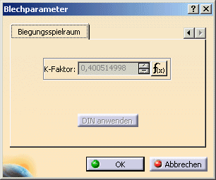

Ich habe  bislang Versuchsbleche und Blechabwicklungen in SWXSolidWorks erstellt und versuche das nun bei CATIA (V5R17) in Generative Sheetmetal Design.
Wenn man eine Kantung an einem Blechteil vornimmt/einfügt, so muss man bekanntlich in Abhängigkeit der Parameter: Material, Materialstärke, Biegeradius und Biegewinkel den sog. K-Faktor festlegen. Bei Catia verbirgt sich ganze hinter "Blechparameter", Tab3 "Biegungsspielraum". Ich finde dort aber nur die Möglichkeit Biegetabellen zu laden, was jedoch nicht besonders praktikabel ist, da ich für bei unterschiedlichen Radien in einem Blechteil lieber die einzelnen K-Faktoren für die jeweiligen Biegelinien zuweisen möchte. Das Eingabefeld ist jedoch disabled. Wie kann ich das "freischalten"
Dirk
bgrittmann
Beiträge: 12117
CATIA V5R19
erstellt am: 22. Feb. 2008 19:22    Editieren oder löschen Sie diesen Beitrag!  <-- editieren / zitieren -->   Antwort mit Zitat in Fett Antwort mit kursivem Zitat    Unities abgeben: 1 Unity (wenig hilfreich, aber dennoch)2 Unities3 Unities4 Unities5 Unities6 Unities7 Unities8 Unities9 Unities10 Unities Nur für Dirk Morche 10 Unities + Antwort hilfreich
Zunächst mal wird der K-Faktor für jede Biegung (abhängig vom Biegeradius) berechnet. Der angezeigte Wert in den allgemeinen Biegeparametern gilt nur für den Standardbiegeradius.
(die Formel lautet: K-Faktor = log(min(100,max(20*Blechparameter.1\Biegungsradius,`Blechparameter.1\Aufmaß`)/`Blechparameter.1\Aufmaß`))/log(100)/2 )
Willst du diesen Wert bei jeder Biegung von Hand selbst berechnen?

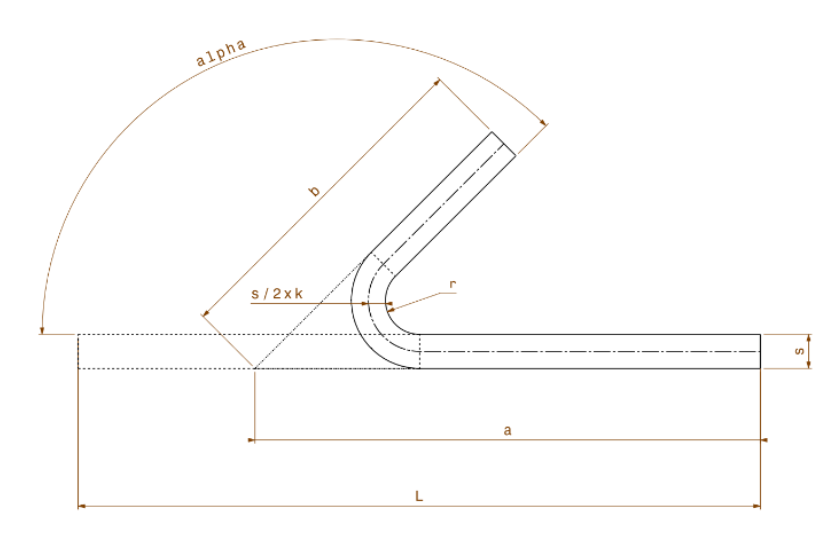

erstellt am: 22. Feb. 2008 22:15    Editieren oder löschen Sie diesen Beitrag!  <-- editieren / zitieren -->   Antwort mit Zitat in Fett Antwort mit kursivem Zitat    Unities abgeben: 1 Unity (wenig hilfreich, aber dennoch)2 Unities3 Unities4 Unities5 Unities6 Unities7 Unities8 Unities9 Unities10 Unities Nur für Dirk Morche 10 Unities + Antwort hilfreich
11_2_gestr_Lg.zip
Hallo Bernd und Rick,
die Übernahme der CATIA-Biegewerte ist nicht in jedem Fall möglich. Der Konstrukteur muss sich schon an die (durchaus unterschiedlichen) Vorgaben der einzelnen Unternehmen halten. Ein Beispiel füge ich an (gepackte PowerPoint-Präsentation, weil ich mir nicht die Zeit des "Umstrickens" nehmen will.)

Hallo Dirk,
Du kannst alle vorgegebenen Eintragungen überschreiben, indem Du die Formel im Kontextmenü inaktivierst. (Rechte Maustaste im entsprechenden Feld). Anschließend ist das Eingabefeld aktiv.
Also kannst Du Dein Studium auch bei CATIA gewinnbringend anwenden

erstellt am: 23. Feb. 2008 12:36    Editieren oder löschen Sie diesen Beitrag!  <-- editieren / zitieren -->   Antwort mit Zitat in Fett Antwort mit kursivem Zitat    Unities abgeben: 1 Unity (wenig hilfreich, aber dennoch)2 Unities3 Unities4 Unities5 Unities6 Unities7 Unities8 Unities9 Unities10 Unities
Hallo Mörchen,
besten Dank, das war genau der Hinweis den ich benötigte.
Wenn man die Formel zuvor inaktiviert dann kann der Wert dann auch manuell geändert werden.
Leider habe ich diesen Punkt nicht in der Online-Doku gefunden.

erstellt am: 23. Feb. 2008 22:27    Editieren oder löschen Sie diesen Beitrag!  <-- editieren / zitieren -->   Antwort mit Zitat in Fett Antwort mit kursivem Zitat    Unities abgeben: 1 Unity (wenig hilfreich, aber dennoch)2 Unities3 Unities4 Unities5 Unities6 Unities7 Unities8 Unities9 Unities10 Unities Nur für Dirk Morche 10 Unities + Antwort hilfreich
11_2_gestr_Lg.zip
Biegen_Vgl_Abwicklg.zip
beim Vergleich der gestreckten Längen DIN/CATIA mit meiner Approximation habe ich bemerkt, dass auf meiner  Folie ein Term in der Gleichung fehlte. Die Excelkurven waren mit der richtigen Gleichung berechnet.
Ich füge die Korrektur und eine Einfachbiegung nach beiden Varianten ins Attachment.

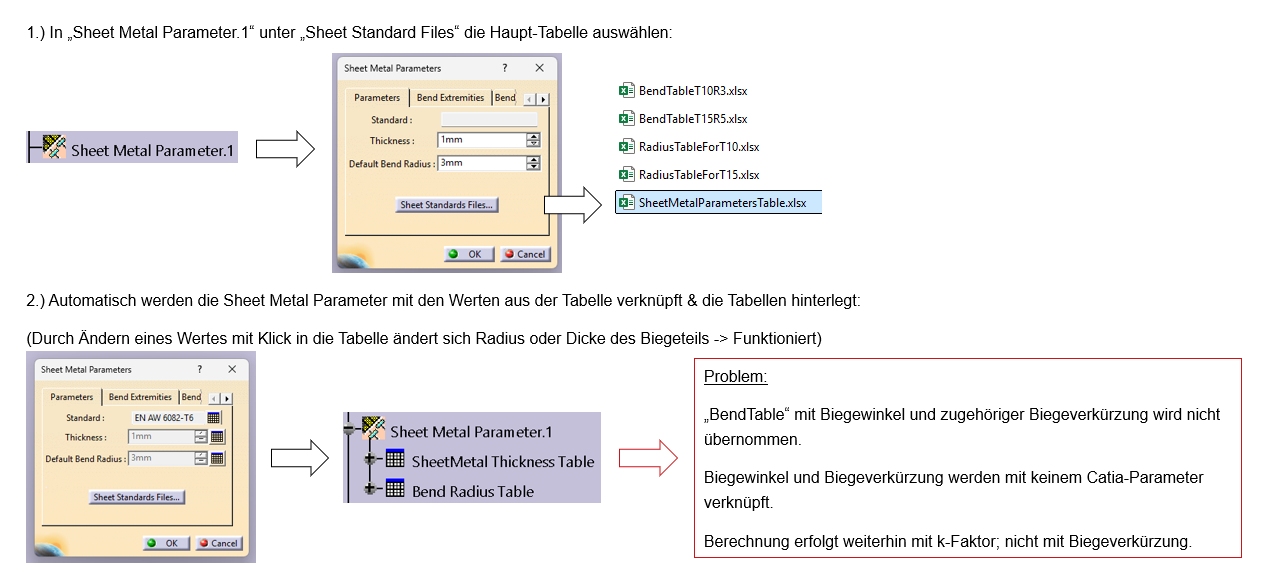

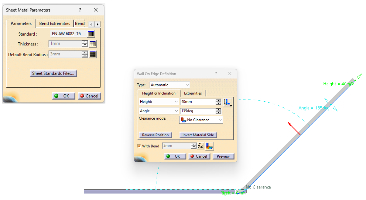

erstellt am: 20. Aug. 2025 14:14    Editieren oder löschen Sie diesen Beitrag!  <-- editieren / zitieren -->   Antwort mit Zitat in Fett Antwort mit kursivem Zitat    Unities abgeben: 1 Unity (wenig hilfreich, aber dennoch)2 Unities3 Unities4 Unities5 Unities6 Unities7 Unities8 Unities9 Unities10 Unities Nur für Dirk Morche 10 Unities + Antwort hilfreich
ich würde das Thema "Biegeverkürzungstabelle für Catia V5" gerne nochmal aufgreifen.
Ich habe mir im Rahmen meiner Bachelorarbeit das Ziel gesetzt, die Länge der Abwicklung für das Unternehmen zu optimieren.
Aktuell arbeiten wir mit Catia V5 R27 und die Abwicklung wird im Generative SMD mit der Standard-Formel für den k-Faktor nach DIN 6935 erstellt.
Ich habe Probeblechstreifen vermessen, biegen lassen und wieder vermessen. Jetzt habe ich für die meist verwendete Aluminium-Legierung im Unternehmen für Blechdicke 1mm und 1,5mm je eine Biegetabelle. In dieser Biegetabelle ist steht: das Material, Blechdicke, Biegeradius, Biegewerkzeug sowie der Biegewinkel (von 15° bis 145°; in 5° Schritten) mit zugehöriger Biegeverkürzung.
Diese Biegetabelle habe ich, nach dem von Catia vorgeschriebenem Format, in Catia V5 über "Design Table" eingefügt.
Die Biegeparameter aus meiner Tabelle habe ich dann mit den vorhandenen SMD-Paramtern verknüpft. Für Blechdicke und Biegeradius funktioniert alles Problemlos. Für die Biegeverkürzung finde ich jedoch keinen Parameter in Catia.
Daher ergibt sich das Problem: Ich kann meine ermittelte Biegeverkürzung mit keinem Parameter in Catia verknüpfen. Zudem finde ich keine Einstellung in der man die Berechnung der Abwicklung von "k-Faktor" auf "Biegeverkürzung" umstellen kann. Die Umstellung der "Berechnungsart" ist natürlich wichtig, um überhaupt mit der Biegeverkürzung arbeiten zu können.
Wie wendet ihr eure Biegetabellen an, wenn diese im Catia sind?
Kann mir bitte jemand erklären, wie ich mit der Biegeverkürzung aus den Tabellen Werten die Abwicklung in Catia V5 berechnen kann?
Grüße Jonas

erstellt am: 20. Aug. 2025 17:07    Editieren oder löschen Sie diesen Beitrag!  <-- editieren / zitieren -->   Antwort mit Zitat in Fett Antwort mit kursivem Zitat    Unities abgeben: 1 Unity (wenig hilfreich, aber dennoch)2 Unities3 Unities4 Unities5 Unities6 Unities7 Unities8 Unities9 Unities10 Unities Nur für Dirk Morche 10 Unities + Antwort hilfreich
Servus Jonas
Wenn du, so wie hier in den Beispieltabellen gezeigt, die Blechstandarddatei in den Blechparametern einfügst sollte den K-Faktor oder die Biegeverkürzung dann automatisch verknüpft sein.
Wie bist du vorgegangen? Werden bei dir dann automatisch die Konstruktionstabellen angezogen bzw im Baum angezeigt?

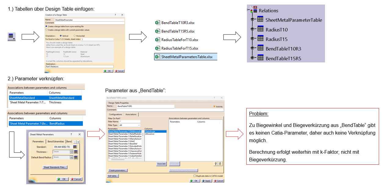

erstellt am: 21. Aug. 2025 10:54    Editieren oder löschen Sie diesen Beitrag!  <-- editieren / zitieren -->   Antwort mit Zitat in Fett Antwort mit kursivem Zitat    Unities abgeben: 1 Unity (wenig hilfreich, aber dennoch)2 Unities3 Unities4 Unities5 Unities6 Unities7 Unities8 Unities9 Unities10 Unities Nur für Dirk Morche 10 Unities + Antwort hilfreich
Hallo Bernd,
hier mein Vorgehen zur Biegetabelle:
Ich habe meine Biegetabelle nach der Vorgabe von Catia in drei "Ebenen" untergliedert. (Alle haben das Dateiformat .xlsx)
Das bedeutet ich habe eine Haupttabelle "SheetMetalParametersTable". In dieser steht Material, Blechdicke und jeweils der Verweis auf die entsprechende nächste Tabelle. In den nächsten Tabellen "RadiusTable" steht der Biegeradius und der Verweis auf die zugehörige dritte Tabelle. In der dritten, "BendTable", steht der Winkel und die Biegeverkürzung.
Aktuell habe ich Messwerte für zwei verschiedene Blechdicken vom gleichen Material mit je einem Biegeradius. Also sind es fünf Tabellen.
Jetzt zum Einfügen der Tabellen in Catia V5:
Das Vorgehen mithilfe der Design Tables habe ich als Bilderbuch angehangen. Dabei lassen sich die beiden "BendTable" in Catia Laden, jedoch die Werte von Winkel und Biegeverkürzung mit keinem Catia Parameter verknüpfen.
Gestern Abend habe ich es dann noch einmal über ein etwas anderes Vorgehen versucht:
Das Vorgehen direkt über die SheetMetalParameter ist ebenfalls im Anhang. Bei diesem Vorgehen werden die beiden "BendTable" gar nicht in Catia geladen.
Das Anzeigen und Umstellen von Material, Blechdicke und Biegeradius funktioniert bei beiden Vorgehen problemlos. Nur die Biegeverkürzung macht Probleme.
Grüße Joans

Servus Jonas
Die zweite Möglichkeit funktioniert bei mir.
Den von dir gesuchten Parameter Biegeverkürzung gibt es nicht, der wird automatisch von der jeweiligen Biegung zugeordnet/gezogen. Der weiterhin angezeigte K-Faktor, sollte gemäß Doku, wenn eine Biegeverkürzung aus einer Tabelle verwendet wird nicht berücksichtigt werden.

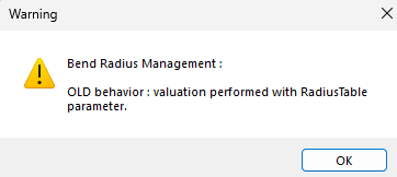

Dann habe ich die Tabellen wieder eingefügt nach gleichem Prinzip. Dabei wird mir übrigens eine Meldung zweimal angezeigt, siehe Anhang.
Berechnung nachdem Tabellen eingefügt sind:
t=1/r=3: k= 0,444537813 & L= 117,410667mm
t=1,5/r=5: k= 0,455977185 & L= 115,928353mm
Es hat sich leider nichts geändert. Habe die Umstellung von Radius und Blechdicke natürlich durch anklicken der Werte aus den Tabellen gemacht.
Bei dir ändert sich die gestreckte Länge, sobald du die "Haupttabelle" integriert hast und mit einem Klick auf die Tabellensymbole in der SheetMetalParameter-Box die Blechdicke und den Biegeradius änderst?
Grüße Jonas
bgrittmann
Beiträge: 12117
CATIA V5R19
erstellt am: 21. Aug. 2025 12:16    Editieren oder löschen Sie diesen Beitrag!  <-- editieren / zitieren -->   Antwort mit Zitat in Fett Antwort mit kursivem Zitat    Unities abgeben: 1 Unity (wenig hilfreich, aber dennoch)2 Unities3 Unities4 Unities5 Unities6 Unities7 Unities8 Unities9 Unities10 Unities Nur für Dirk Morche 10 Unities + Antwort hilfreich
SMD_Bendtable_Test.zip
Servus Jonas
Die zeigte Meldung bekommst du weg indem du auf die zusätzliche Radiustabelle verzichtest.

weiß jemand nach welcher Formel Catia V5 die Abwicklung berechnet?
Ich dachte es ist: "Länge = Schenkel 1 + Schenkel 2 + Verkürzungswert"
Diese Formel passt genau, wenn ich ein Biegeteil mit 90° abwickle.
Bei Biegeteilen ungleich 90° passt diese Formel nicht. Es wird mehr als nur der angegebene Verkürzungswert abgezogen.
Zwei Beispiele für ein Biegeteil mit Schenkel 1 = 50 mm & Schenkel 2 = 50mm:
1.)  mit 90°, t=1,5mm & r=5mm habe ich eine Verkürzung von 4,416mm ermittelt.
Catia berechnet eine Länge von 95,584mm. -> Passt!
2.) mit 60°, t=1,5mm & r=5mm habe ich eine Verkürzung von 1,544mm ermittelt.
Catia berechnet eine Länge von 97,59mm. -> Da sind 0,866mm zu viel Abzug.
Weiß jemand, wodurch diese Abweichung zustande kommt?

Welche Formel? Die mit k-Faktor oder mit Tabellenwert?
Wie hast du die Biegung erstellt? (ggf Bild)
Wie hast du die Tabellenwerte bestimmt?
Ich vermute dass CATIA die gleichen Definitionen der (unterschiedlichen) Schenkellängen wie die DIN (siehe zb hier) verwendet.

erstellt am: 26. Aug. 2025 10:54    Editieren oder löschen Sie diesen Beitrag!  <-- editieren / zitieren -->   Antwort mit Zitat in Fett Antwort mit kursivem Zitat    Unities abgeben: 1 Unity (wenig hilfreich, aber dennoch)2 Unities3 Unities4 Unities5 Unities6 Unities7 Unities8 Unities9 Unities10 Unities Nur für Dirk Morche 10 Unities + Antwort hilfreich
Hallo Bernd,
mir geht es um die Formel, die Catia für die Berechnung mit den Werten aus der Biegetabelle nimmt. Die Formel für den k-Faktor kann ich mir anzeigen lassen.
Meine Catia Einstellungen für das Blechbiegeteil sind als Bild angehangen.

Gemäß meinen Tests verwendet Catia die Formel L = a + b + v.
Die Werte passen auch bei mir.
Dabei wird die Schenkellänge (unterschiedliche Fälle für <90° und >90°) wie in der DIN (siehe verlinktes Bild zuvor)
ggf solltest du nochmal dein CAD-Modell (zB Materialseite) oder deine Messung prüfen (Messverfahren, Meßpunkte)
PS: auf deinem zweiten Bild ist der Winkel falsch (Nebenwinkel)
