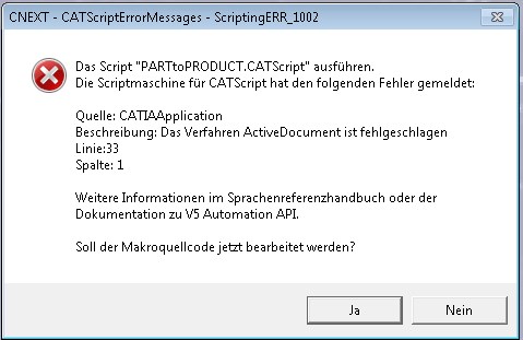

der Beitag ist ca 10 Jahr alt. Das Makro habe ich mir besort.
Ich hatte das betreffende Part auf.
Hatte es gestartet, und bekam die Fehlermeldung in der Anlage.
Gibt es eine aktuelle Version des Makros?
