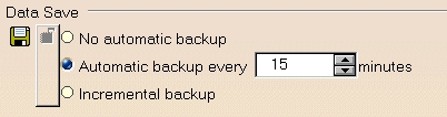

noch eine Ergänzug zu dem schon gesagten. Man sollte den automatischen Speicherinterwall nicht zu klein (z.B. 5 Minuten) wählen, da man sonst bei grossen Modellen kaum noch selbst zum Arbeiten kommt. Aber auch nicht zu gross, wegen dem möglichen Datenverlust (siehe Bild Save-1).

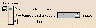

Seit R12 gibt es die Möglichkeit auf Incremental backup zu stellen. Das ist auch eine Form der automatischen Sicherung. Nur hier wird ständig im  Hintergrund (für uns unmerklich) jede getätigte Aktion gesichert. Bei einem Absturtz sind so vielleicht ein oder zwei Mausklicks weg (siehe Bild Save-2).
