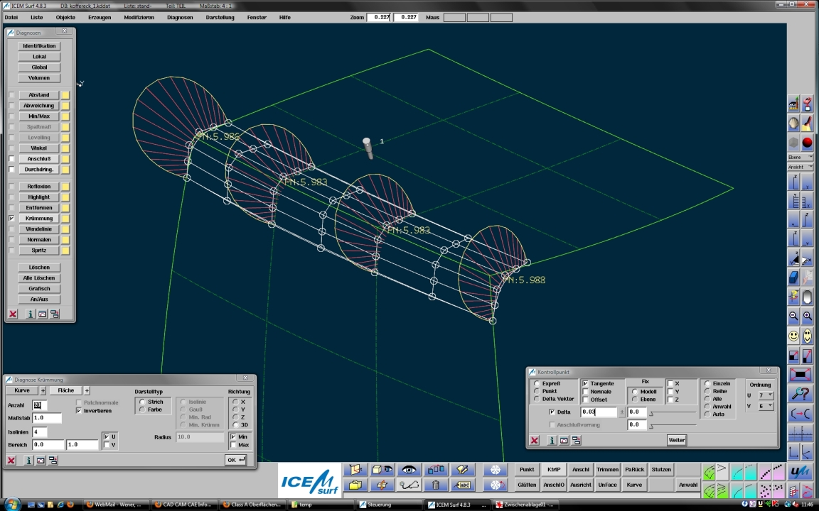

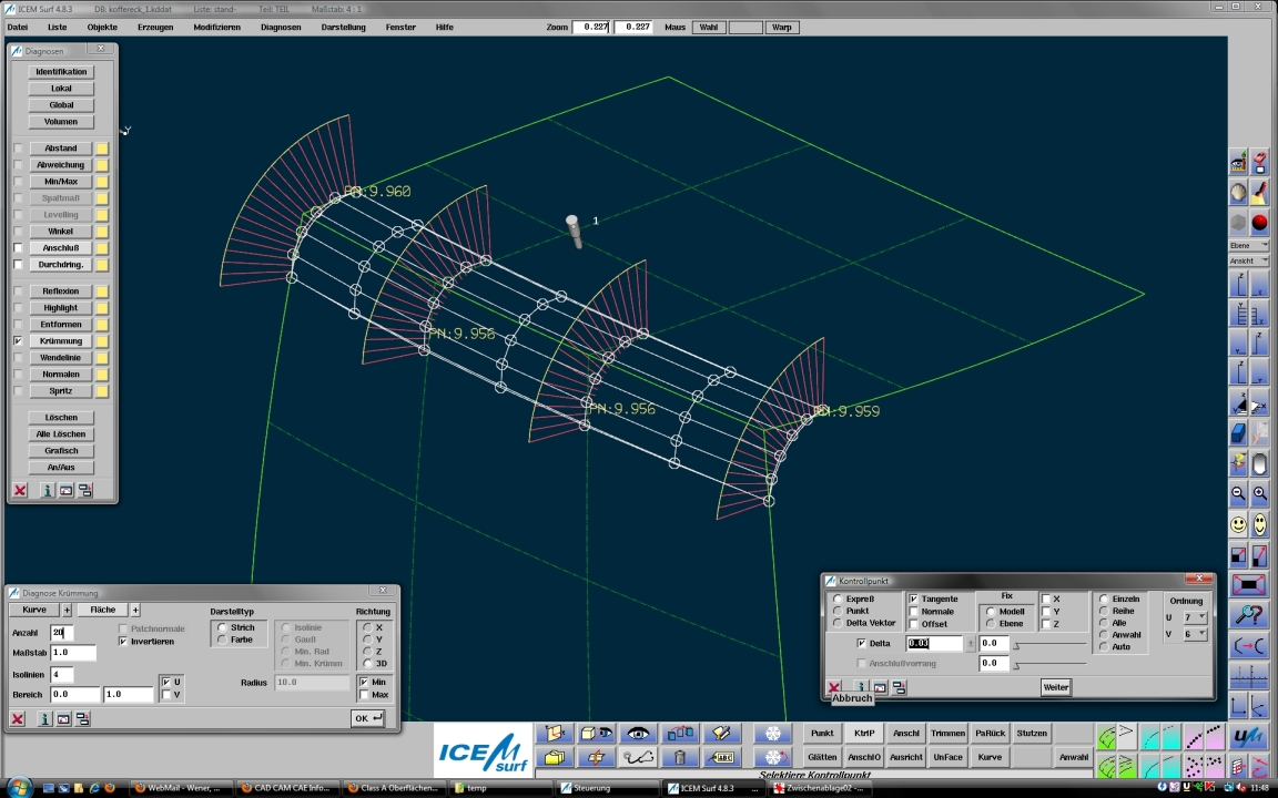

Hallo miteinander,
um das ganze mal ein wenig aus der Mathematik raus zu kommen... und bretter übergreifend zu unterstützen :-)
anbei ein Beispiel eines Radius (siehe Bilder)
der Tangentenradius hat einen anderen Verlauf wie der Krümmungsradius
erste Reihe Punkte: Position(sstetig)
zweite Reihe Punkte: Tangete(nstetig)
dritte Reihe Punkte: Krümmung(sstetig)
so...
Class A Flächen bedeutet eigentlich hauptsächlich saubere Bezier Patches
was Catia V5 leider (willkürlich macht) aber meistens halt NURBS Patches erstellt. (einfach andere Mathematik)...
so ich hoffe das hat auch zum Verständnis beigetragen...
