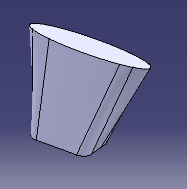

ich versuche schon einige Zeit mit V5 einen
Koerper zu erzeugen, der sich zum Ende hin
verjuengt.
Er soll eine fast eliptische Grundflaeche
haben und zu den Enden hin in Dicken- und
Breitenrichtung unterschiedlich stark zu-
sammenlaufen.
Am Schluss soll die Geometrie des Koerpers
aehnlich wie die Trapetzflaechen eines Flug-
zeugs aussehen, nur etwas gestaucht.
Dank, Markus

so ganz schlau bin ich aus Deinen Ausführungen nicht geworden. Doch wenn ich das so höre, dann denke ich gleich an die Funktion LOFT im PartDesign. Da kannst Du oben und unten das Profil vorgeben und dann das Übergangsmaterial erzeugen. Es ist auch möglich noch Leitkurven für einen gezielten Übergang von einer Ecke auf die andere anzugeben.
Eine andere Möglichkeit besteht im Generative Shape Design mit der Funktion Blend (Übergang). Da kann direkt eine Leitkurve vorgegeben werden. Entlang dieser Kurve wird dann das Material erzeugt.

... im Zweifelsfalle versuchs mit dem PointSplineLoft-Makro in Wireframe- oder GSD-Workbench.
Hier ein etwas ausführlicher kommentiertes Übungsbeispiel des Dassault-Makros.
Statt der 3 skalierten Tragflächenquerschnitte müssen eben 3 oder mehr Profile "eingepunktet" werden.
Derzeit max 500 Punkte.

Danke fuer die schnelle Antwort.
Habs mit der LoftFunktion auch schon hinbekommen, werds
aber auch mal auf Ihre Weise versuchen.
Muss mit V5 zwar noch etwas ueben, aber mit dem Beispiel
wird es sicher gehen.
Hab genau soetwas wie das "einpunkten" von Profilen gesucht,
500 Punkte sind mehr als ausreichend.
Nochmal Danke fuer die Hilfe!
