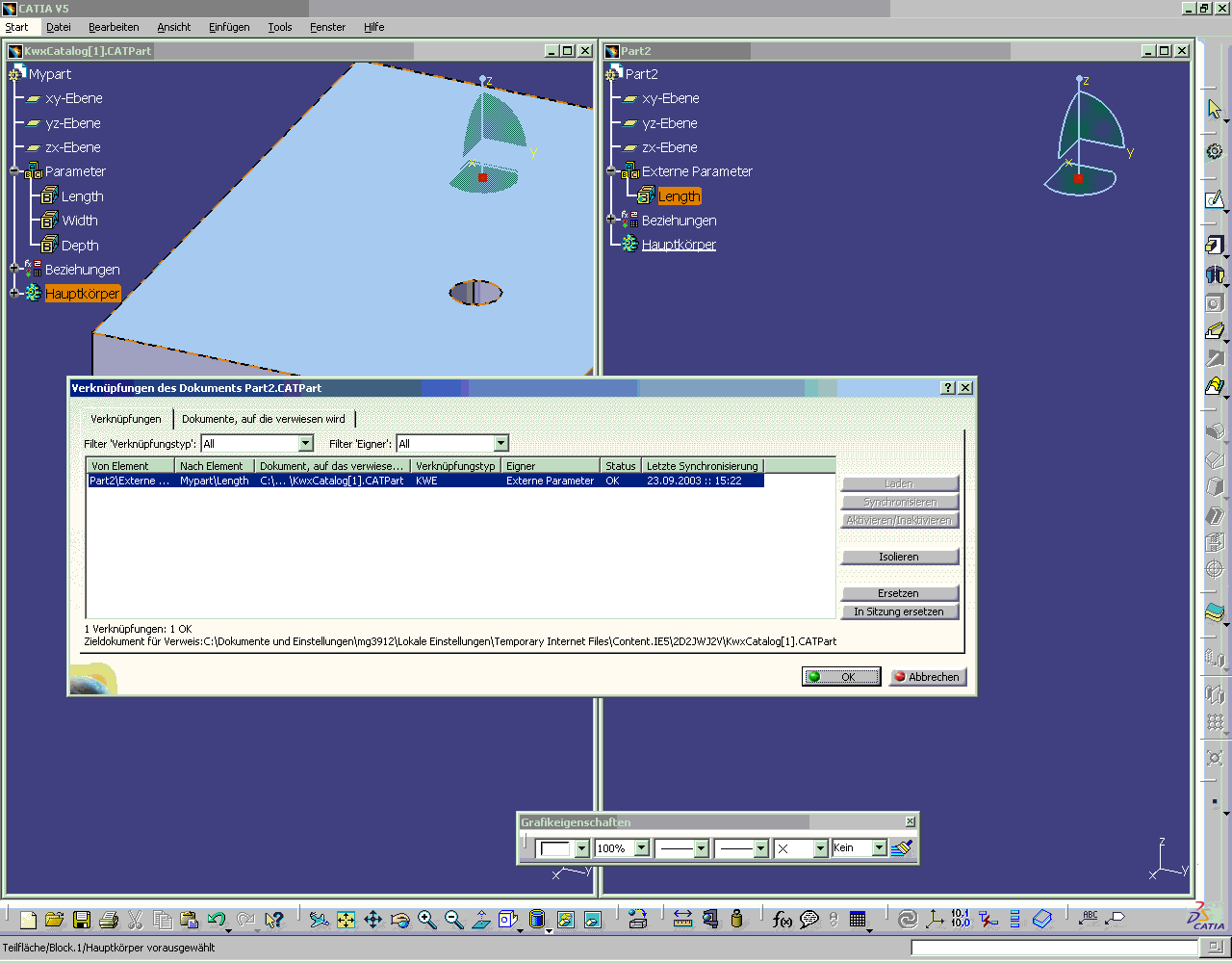

Original erstellt von hlf:
Leider ist es mir immer noch nicht gelungen, einen KWE-Link zu erzeugen.
das Bild im Anhang dokumentiert ein KWE-Link. Erstellt durch: Parameter "Length" kopieren -> "Einfügen Spezial" im anderen Part
Hat irgendjemand eine Auflistung aller Referenz-Referenz-Links ?
Ich habe jetzt den Verknüpfungstyp "Validation" im Rahmen KWE-Regeln gehabt (siehe PDF der Online-Hilfe im Anhang). Es muss ja noch sehr viel mehr geben (FEM, Igrip, ...).
