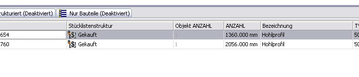

Hallo an alle!
Ich habe folgendes Problem:
Beim erstellen von neuen Normteilen im Inhaltscenter bin ich bei den "Profilen" auf ein Problem gestoßen. Die Profile, zB I-Träger sind benutzerdefinierte Teile und deren Länge ist im Auswahldialog einzutragen, wenn in einer IAM auf "Aus Inhaltscenter platzieren..." geht. Da ich nur 12000mm Träger benötige, habe ich die Norm im "Inhaltscenter-Editor" entsprechned kopiert und modifizert. Die "benutzerdefinierte Spalte" der Familientabelle als "Ausdruckspalte" deklariert und den Schlüsselplan geändert.
Problem:
Wenn ich die Stückliste der IAM genersiere wird nicht "Anzahl" sondern die "Länge" angezeigt, bei mir 12000. Wert B_L, welcher als benuzterdefinierte iProperty in G_L ausgegeben wird. In Extras\Dokumenteneinstellungen kann ich die "Basismenge" nicht mehr auf "JEDE" ändern, da Inventor nun diesen Träger nicht mehr benutzerdefiniert, sondern als Bibliotheksteil schreibgeschützt erstellt hat.
Frage:
Wie kann ich im Inhaltscenter-Editor einstellen, daß die IAM den Träger auf der Stückliste nicht mehr die Länge, sondern nur noch die Menge anzeigt, ohne den Umweg über "Extras\Dokumenteneinstellungen\Stückliste"???
Vielen Dank! MfG

Hallo Real,
liegt nicht an PSP sondern an Inventor.
Verwende in der Stückliste die Eigenschaft "Objektmenge", dann sollte es funktionieren.
Gruß, Gandhi

das geht leider nicht umzustellen, da in der Tabelle im Inhaltscenter die "benutzerdefinierte" Länge von mir als Festwert auf 12m umgestellt wurde. Somit ist der eingeladene Träger in der IAM "schreibgeschützt" und die "Dokumenteneinstellungen\Stückliste" nicht mehr änderbar. Daher bleibt er in der Stückliste der IAM auf "Länge" und ist ausgegraut.
Ist es möglich, das in der Ursprungstabelle des Inhaltscenters von "Länge" auf "JEDE" zu stellen?

Hallo Real,
da hast du mich falsch verstanden.
Öffne die Stückliste in der Baugruppe und gehe zur Spaltenauswahl
Jetzt füge die Spalte Objekt_Anzahl hinzu (hatte mich vertan, heisst nicht Objektmenge)
In dieser SPalte steht dann die STückzahl der Träger.
Jetzt musst du nur noch die Teillelistenspalte in der IDW auch noch anpassen.
Gruß, Gandhi

Vielen Dank! Es geht!
