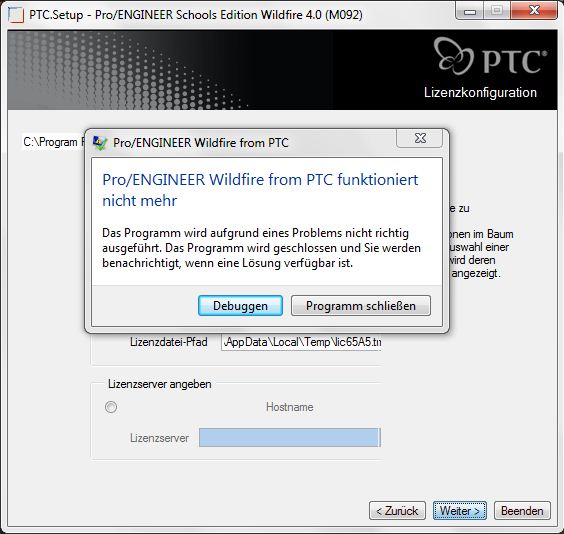

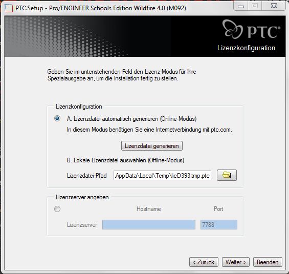

ich habe mir auf der Seite von PTC die WF 4 Version von Pro Engineer runtergeladen.
Wenn ich dann die Installation starte, komme ich bis zu dem Fenster, wo man die Lizenz angeben muss. Ich kann ohne Probleme eine Lizenzdatei generieren, aber wenn ich dann auf 'Weiter' klicke, kommt ein Fenster: "Pro/ENGINEER Wildfire from PTC funktioniert nicht mehr. Das Programm wird aufgrund eines Problems nicht richtig ausgeführt. Das Programm wird geschlossen und Sie werden benachrichtigt, wenn eine Lösung verfügbar ist."
Ich habe schon probiert, die Windows Firewall und Avira zu aktivieren und das Programm als Administrator zu starten, hat aber ebenfalls die gleiche Fehlermeldung gebracht... Außerdem habe ich die Installation mit der Datei eines Kommilitonen probiert und auch das hat nicht funktioniert. Der Computername enthält auch keine Sonderzeichen/Umlaute etc.
Das Betriebssystem ist Windows 7 Pro 32 bit Version und der Laptop erfüllt auch alle technischen Voraussetzungen.
Hat jemand eine Idee und kann mir weiterhelfen?
Danke im Voraus!!

........ Ich kann ohne Probleme eine Lizenzdatei generieren, .... Außerdem habe ich die Installation mit der [b]Datei eines Kommilitonen
probiert und auch das hat nicht funktioniert. .

Kommt sonst noch eine andere Fehlermeldung vom Setup?
Alternativ würde ich mal versuchen eine Lizenzdatei
vom PTC zu bekommen und dann installieren?
In deinem Screenshot steht School Edition, bist du sicher
das das die Studentenversion ist??

Also die Fehlermeldungen gibt's im Anhang. Mir bleibt dann nur noch das Programm zu schließen...

Im Anhang nochmal die Fehlermeldung die kommt...

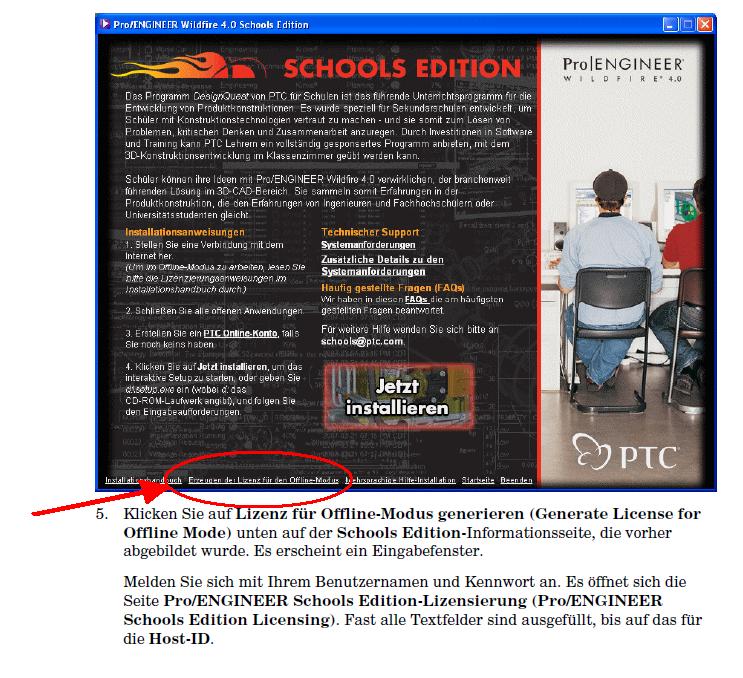

...in der Anleitung...
Ist das die Installationsanleitung von PTC?
da hätte ich jetzt gerne mal rein geschaut, aber mein Students-Account reicht offenbar nicht aus, den "Installation Guide" für die Schools-Edition zu betrachten.
(komische Phylosophie, aber ich muss ja auch nicht alles verstehen)
Sorry, ich kann Dir nicht helfen!
LG, Nina

Da kann ich Abhilfe verschaffen! Auf Seite 26 findest du des mit der Offline Lizenz!

Also für mich liest sich das so, dass dieser Weg nur deshalb aufgeführt ist, falls Dein Rechner gar keinen Internet-Zugang hätte.
Offenbar bist Du ja aber hier im Forum, (also im Internet)
Du kannst gerne trotzdem die Offline-Lizenz beantragen, auch mit DEINEM Rechner!
Trag halt einfach Deine Host-ID ins Formular ein und warte auf die Antwort-Mail.
Mit anderen Worten:
Es ist KEIN 2.Rechner notwendig!
HTH, Nina

Das hab ich gemacht, ich kriege aber weder eine Bestätigungsseite angezeigt noch eine Bestätigungsmail geschickt. Bei mir zeigt sich die gleiche Seite einfach wieder an mit leerem Kästchen bei der HostID...
Ich glaube aber, dass es völlig egal ist, ob das license.file offline oder online in die Installation eingebettet wird.
Der Meinung bin ich auch, ich glaube eher, dass mein Problem mit einem Kompatibilitätsproblem zu tun hat. Hab auch schon die Kompatibilitätsprüfung von Windows probiert und auch das hat nichts gebracht...
Warum du diese ProE Version nimmst und nicht die Studetn Version erschließt sich mir noch nicht ganz, außerdem kannst du die School Version doch nur nutzen oder solltest wenn du eine Schule bist!?!?!
Das ist die kostenlose Version, die ich von der Uni kriege. Ist auf jeden Fall die Richtige, ich habe heute extra nochmal in der Uni nachgefragt. Und Geld ausgeben möchte ich ehrlich gesagt nicht, weil ich momentan im Ausland bin und die Uni hier mit ProEngineer arbeitet und an meiner Heimatuni wird mit CATIA gearbeitet. Ich brauch das Programm also erstmal nur für die nächsten 2 Monate.
Also wie gesagt, ich glaube nicht, dass das Problem an der Lizenz liegt (ich kann ja eine Online-Lizenz generieren). Ist euch bekannt, ob es noch irgendwelche Kompatibilitätsprobleme gibt mit irgendwelchen anderen Programmen?

Original erstellt von Lumi:
...ich kann ja eine Online-Lizenz generieren...
Hast Du das schon gemacht?
Dann hast Du also schon eine Lizenz für Deinen Rechner, oder wie?
Nimm die doch einfach!
LG, Nina

Ja also wie oben schon beschrieben, habe ich mal auf diesen Button "Lizenzdatei generieren" geklickt. Es öffnet sich dann ein neues Fenster, in dem ich meinen Benutzernamen + Passwort angeben muss. Danch dauerts ein bisschen und dann erscheint unter B. ein Pfad, wo sich die Lizenz befinden sollte, allerdings is das ein temporäres Verzeichnis, das ich auch nicht auf meinem PC finden kann... Es ist also irgendwie nur eine temporäre Lizenzdatei. Kann es sein, dass ich quasi gar keine Lizenz generieren kann? Wie muss denn die Datei genau ausschauen (welche Endung etc.)?

das ganze ist kein Problem der Lizenzdatei.
Wenn die generiert wird und im temporären Ordner angelegt ist, landet die später auch da, wo sie hingehört.
Außerdem kann man ProE auch mit falscher oder defekter Lizenzdatei installieren - ProE läuft halt später nicht.
Der Fehler sieht aber wirklich nach Namensproblemen aus.
Der Rechnername soll es ja wohl nicht sein, wie oben schon gesagt.
Der Rechnername darf nur aus Buchstaben und Zahlen bestehen, kein Unterstrich, kein sonstiges Sonderzeichen.
WF4 gibt es auch nur als 32bit-Version, das kann es auch nicht sein.
Wird ProE mit Administratorrechten oder als Administrator installiert?
Das ist noch ein Unterschied. Das Administratorkonto muss erst aktiviert werden.
Beste Grüße,
Max

@ Undertaker: Die HostID ist die, die auch im Installationsfenster erscheint, ausserdem habe ich sie über die Eingabeaufforderung auch überprüft, müsste also die richtige sein...
@ Max: Habe beides probiert. Von meinem Account mit Administratorrechten und direkt vom Administrator-Account aus.
