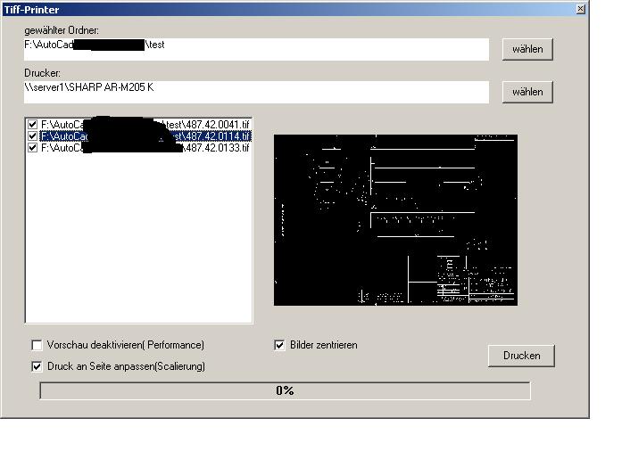

Tiff_Printer.zip
habe hier mal ein schnellschuß gemacht.
Das Teil kann mehrere Tiffs drucken.
Einfach Ordner wählen, Drucker wählen ( falls unterschiedlich
zum angezeigeten)
Dann die Dateien auswählen zum Drucken und dann einfach drucken.
Der eingestellte Drucker wird beim schließen gespeichert.
Bitte seht mir nach , das es kein HAndbuch gibt. es sollte halt schnell gehen.
Auch irgendwelche Schönheitsfehler oder Layoutwünsche waren in
1h schwer zu durchdenken !
ANdreas
Nobody is perfect

Hallo Andreas,
wow, echt cooles Teil.
Ersteinmal vielen Dank für die Mühe.
Ist es zeitlich noch möglich, dass die Vorschau deaktivierbar ist?
Einige Zeichnungen sind etwas grösser und da dauert es teilweise mehrere Sekunden bis die Vorschau erscheint. Und wenn man zb. 10 Zeichnungen drucken will, wartet man insgesamt eine Minute bis man alle angemarkt hat. Standard sollte die Vorschau also abgestellt sein.
Des weiteren wäre es super, wenn die Druckoption "An Seite anpassen" im Druckerauswahlfenster erscheint. Sonst druckt er nicht die komplette Zeichnung sondern nur einen Teil davon. (Habe einen Screenshot angehangen.)
Ich weiss ja nicht, wie aufwändig eine solche Programmierung ist.
Auf jeden Fall ist es schon riesig nett von dir, dass du dich mit dem Problem befasst hast.
Viele Grüsse
kiber

so hier mal die geänderte Version ,
postet mal die Testergebnisse
Andreas
Nobody is perfect

Hallo Andreas,
vielen Dank für die neue Version.
Ich habe sie eben kurz getestet. Das mit der optionalen Vorschau ist gut gelöst. Ich habe dann 3 Tiffs gedruckt und er hat einen seitenverkehrt und einen als Negativ gedruckt. Mache ich da etwas falsch? Habe von dem "Negativbild" mal einen kleinen Screenshot gemacht.
Ich kann ja wirklich nicht einschätzen wieviel Zeit du schon in das "Projekt" gesteckt hast, und ob es dir noch möglich ist daran weiter zu arbeiten.
Wie schon gesagt, ich finde es riesig nett von dir, dass du dich so dahinterklemmst.
Viele Grüsse
kiber
[Diese Nachricht wurde von kiber am 27. Feb. 2006 editiert.]

Juhuu,
der Andreas ist doch nicht "unbekannt verzogen".
Die Idee mit der Rubrik "Freeware-Hilfstools" finde ich gut.
Sollte überdacht werden.
Ansonsten fand ich das Tool schon ganz gut. Nur die Probleme mit den seitenverkehrten und den Negativdrucken sind noch nicht optimal.
Gruss Kiber
