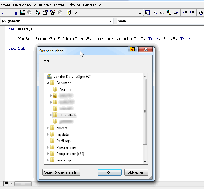

Hallo Experten,
ich habe da ein VBA-Problem.
Ich suche nach einer guten Lösung, um einen SelectFolder-Dialog anzuzeigen.
Das beste, was ich bisher gefunden habe, war dieses:
Browse For Folder
Hier werden 3 verschiedene Methoden beschrieben, um einen solchen Dialog zu erstellen und anzuzeigen:
    1. Using the Windows Api Functions
    2. Using The Shell Controls Library
    3. Using The FileDialog Method
Zu 1.: Funktioniert, sieht gut aus. Nachteil: Als Start-Verzeichnis lassen sich nur Standard-Ordner wie "Program files", "Eigene Dateien" ... festlegen.
Es ist nicht möglich, hier mit einem beliebigen Verzeichnis anzufangen.
Zu 2.: Funktioniert und ist unkompliziert. Im Gegensatz zu 1. lässt sich hier ein beliebiges Verzeichnis als Startverzeichnis (InitialDirectory) definineren.
Nachteil: Dieses Startverzeichnis wird als oberster Knoten im Baum angezeigt. Man kann nicht nach oben navigieren
zu 3. funktioniert in Excel-VBA, dort klappt alles wie gewünscht. Nachteil: in SWX-VBA krieg ich das nicht zum Laufen.
Was kann ich tun?
Am liebsten wäre mir natürlich Version 3, die ist am komfortabelsten. Aber ich wäre auch mit 1 oder 2 zufrieden, wenn die Nachteile beseitigt wären.

Hallo Klaus,
schau dir auch mal hier die Variante von VBarchiv auf http://www.vbarchiv.net/tipps/tipp_1089-browseforfolder-mit-extra-funktionen.html an, das könnte für dich die Variante werden, die den Nachteil von 1 wegmacht.

Ups...das ist ein ganz schöner Oschi für so nen kleinen Dialog
Aber es funktioniert
Herzlichen Dank!
