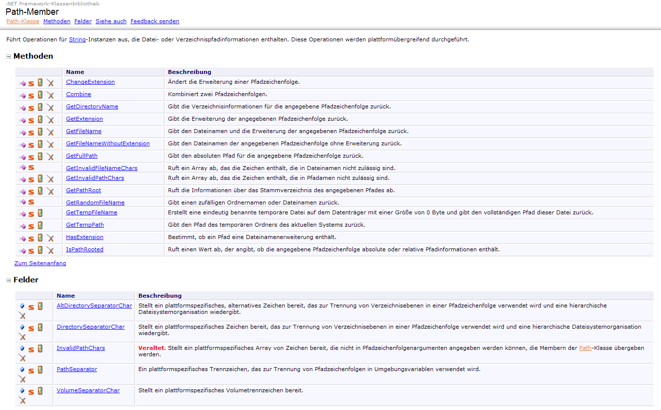

erstellt am: 03. Apr. 2009 08:24    Editieren oder löschen Sie diesen Beitrag!  <-- editieren / zitieren -->   Antwort mit Zitat in Fett Antwort mit kursivem Zitat    Unities abgeben: 1 Unity (wenig hilfreich, aber dennoch)2 Unities3 Unities4 Unities5 Unities6 Unities7 Unities8 Unities9 Unities10 Unities Nur für Sirus 10 Unities + Antwort hilfreich
Hi Urs,
unter System.IO.Path.... findest du alles, was du brauchst:
Klaus
www.al-ko.com | mein Gästebuch | privat... | Nasenheim
Sirus
CAD Applikationsentwickler
Sehen Sie sich das Profil von Sirus an!   Senden Sie eine Private Message an Sirus  Schreiben Sie einen Gästebucheintrag für Sirus
Beiträge: 1579
Registriert: 03.06.2004
erstellt am: 07. Apr. 2009 14:41    Editieren oder löschen Sie diesen Beitrag!  <-- editieren / zitieren -->   Antwort mit Zitat in Fett Antwort mit kursivem Zitat    Unities abgeben: 1 Unity (wenig hilfreich, aber dennoch)2 Unities3 Unities4 Unities5 Unities6 Unities7 Unities8 Unities9 Unities10 Unities
hallo klaus
endlich habe ich es kapiert, habe am falschen ort gesucht.
ich wollte das direkt abfragen, dein hinweis zeigt mir aber
das ich den vorhanden pfad mit den gewünschten optionen abfragen kann.
vielen dank!
gruss urs

die doku hilft MIR in dem fall nicht weiter, entweder versteh ich se nicht oder da steht wirklich nichts brauchbares dazu drin.
